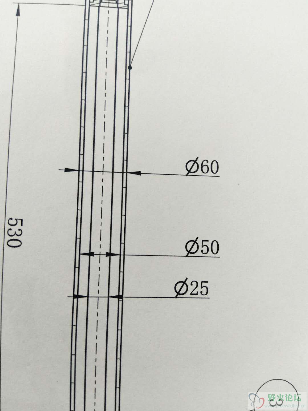

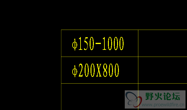

尺寸标注里面的正常,明细栏里的错位,哪位大神帮忙解决一下。

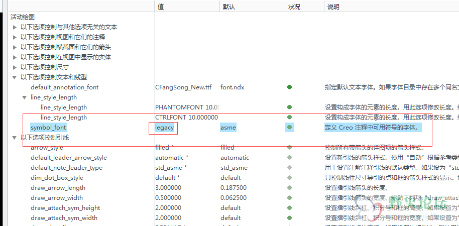

符号字体选这个 当然,你这是文本写的,用这个:φ 文本字体用CFangSong_New.ttf

你·
符号字体选这个
当然,你这是文本写的,用这个:φ

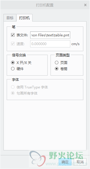

这应该是打印出来才有的问题吧?是不是在软件里显示正常?如果是的话,请按以下操作
打印时,设置里勾选“勾画所有字符”

 楼主| 发表于 2019-5-28 16:21 | 显示全部楼层
fuguangyi 发表于 2019-5-24 09:02
符号字体选这个
当然,你这是文本写的,用这个:φ
谢谢  解决了。
