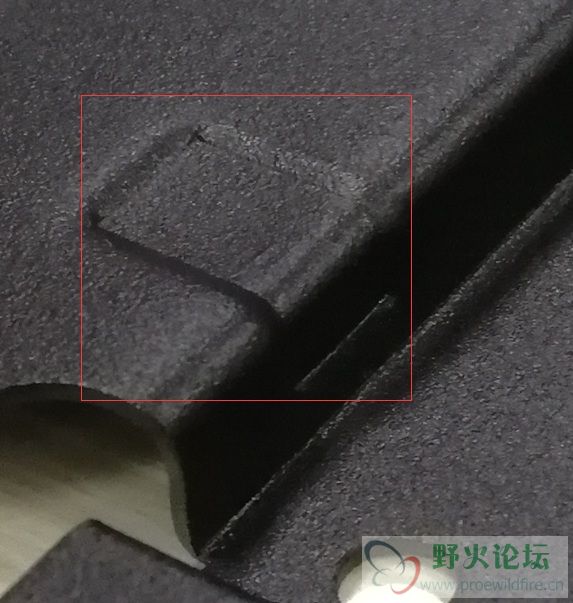

钣金件,上图红框内这样的成型在PROE中要怎么画?完全没有头绪

 楼主| 发表于 2019-5-8 15:19 | 显示全部楼层
湖北荆门李奋斗 发表于 2019-5-8 15:13
需要定制特殊的,折弯上下模,在对应的位置拼刀,然后一起折弯处来,。
没说清楚,问的是在PROE中要怎么画
257
327
 楼主| 发表于 2019-5-8 15:20 | 显示全部楼层
没说清楚,问的是在PROE中要怎么画

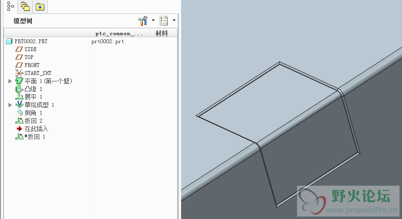

发表于 2019-5-8 15:23 | 显示全部楼层
钣金模块-成型-凸模/凹模。
参与人数 1金钱 +1 收起 理由
朝晖_CM + 1 热心助人
257
327
 楼主| 发表于 2019-5-8 15:34 | 显示全部楼层
lcccslg 发表于 2019-5-8 15:23
钣金模块-成型-凸模/凹模。
能做个实例吗,一个面的成型可以,这个没辙
215
335

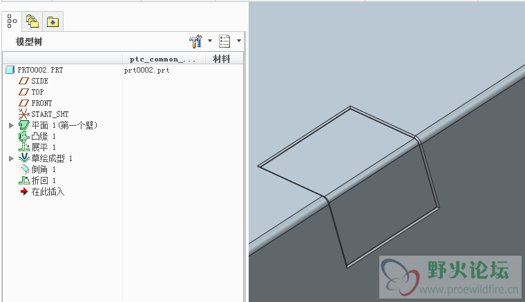

发表于 2019-5-8 15:55 | 显示全部楼层
*倒角步骤根据需求自己调整
图多了一张  好像删不了 。
349
578
发表于 2019-5-8 15:56 | 显示全部楼层
链接: https://pan.baidu.com/s/1IsQaVDsQ2NRGy3OOtJa3Zg 提取码: mam8 复制这段内容后打开百度网盘手机App,操作更方便哦
257
327
 楼主| 发表于 2019-5-8 16:04 | 显示全部楼层
divi88 发表于 2019-5-8 15:55
*倒角步骤根据需求自己调整
图多了一张  好像删不了 。
这个文件能上传吗,光看步骤,有些不解。
