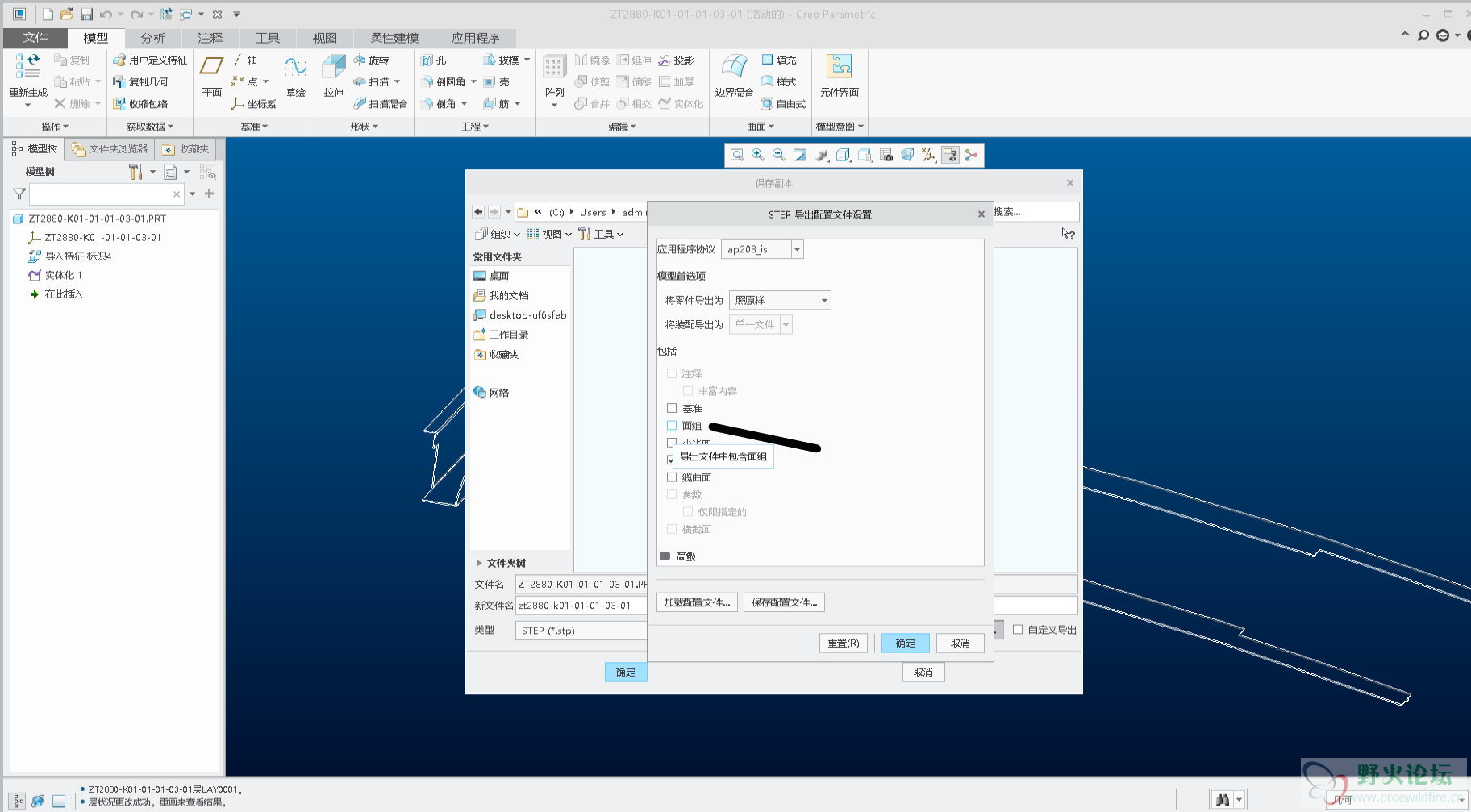

[求助] 此图STP文档,怎么把曲面去掉转换钣金,谢谢

发表于 2019-5-3 21:15 | 显示全部楼层
不知为什么有二处展不开,就改了二处圆角,结果可以展开

发表于 2019-5-5 08:27 | 显示全部楼层
zt2880-k01-01-01-03-01.neu.zip (61.87 KB, 下载次数: 7) 倒角设置不合理呗  所以需要调。

发表于 2019-5-5 12:46 | 显示全部楼层
实体化,另存为 STP,另存选项 点掉曲面  保存的STP即为所需的实体,仅实体
点击要用的曲面,实体化,另存为 STP,另存选型 去掉面组 即可
