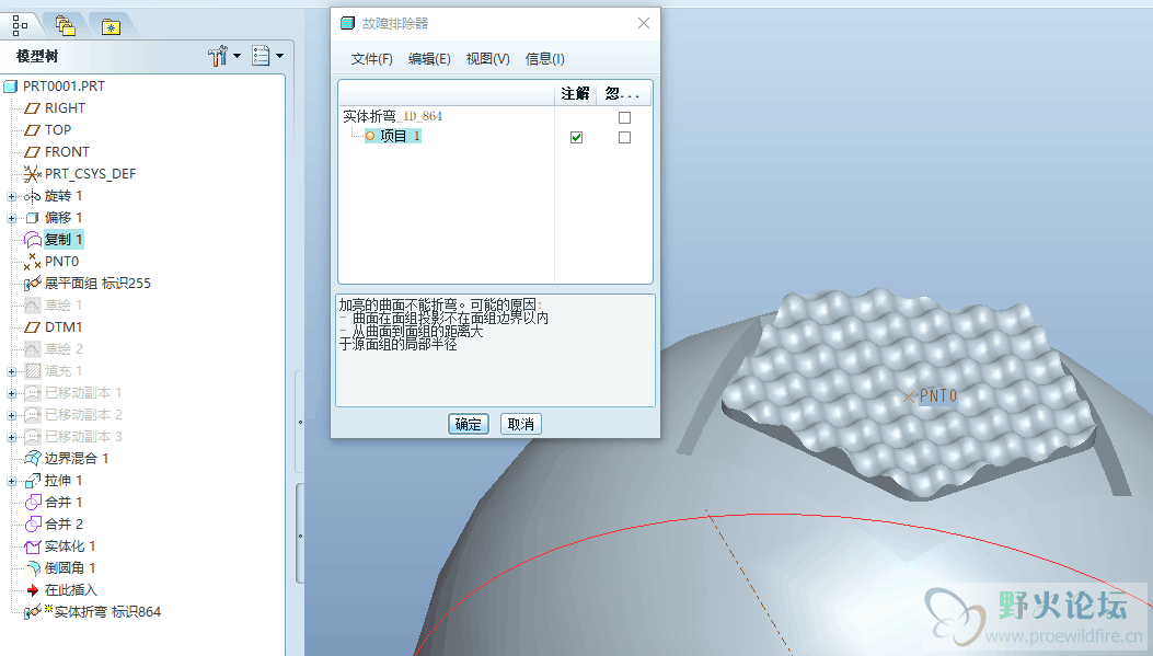

老是提示加亮的曲面不能折弯,提示曲面面组投影不在面组边界以内,从曲面到面组的距离大于源面组的局部半径。

有时软件版本有关,版本高了这种折弯问题也越少,易成功。有时低版本的展平面组,钣金中的展平有问题不成功,换高版本结果就可以,莫名其妙。
楼主这个我下了模型试了,用CREO5.0,在实体化前先拉伸切除了球体,再实体化那个波浪面的东东,用展平曲线变形,没出现问题,可以呀

但是我要的是球面有那个凹凸特征,切除了球体凹凸特征是可以单独折弯,难道要再重新画一个球体再合并特征吗

我已经知道是哪里出问题了。开始的旋转主体不能是实体旋转,要用曲面旋转,后面实体折弯好了以后再实体化就可以了
