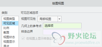

在建局部工程图时边界总是框选不好,好烦,难道是我不会用?就一个样条框选工具,并且这个工具不像草绘里的样条可以绘制好再调整控制点的,也没见到什么直线、圆形的框选工具,造成框选出来的效果总是不满意,请问有什么好的方法吗?
现在不是多选了就是少选了造成线条断线

多点几个点把局部圈起来就行了

比如要圈出一个圆形来,用默认的样条怎么也圈不圆,看过去好不规则,不工整
