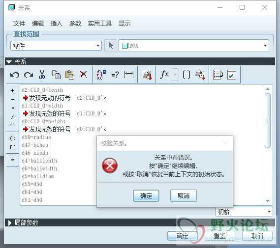

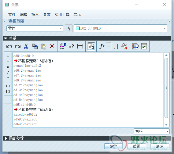

请教各位大佬,为什么最开始给上模写关系式时效验通过,当我改变原模型的抜模斜度之后,上模没有任何变化,关系式里也出现不能指定零件驱动值,可是上模的尺寸是我手动添加的注释特征从动尺寸,为何不可以改变呢

你改成CId试试

发表于 2019-4-14 00:46 | 显示全部楼层
比如零件特征号为 15  对应的尺寸是d3 用d3:CID_15 = xxx

你看这样不行啊,直接提示错误
