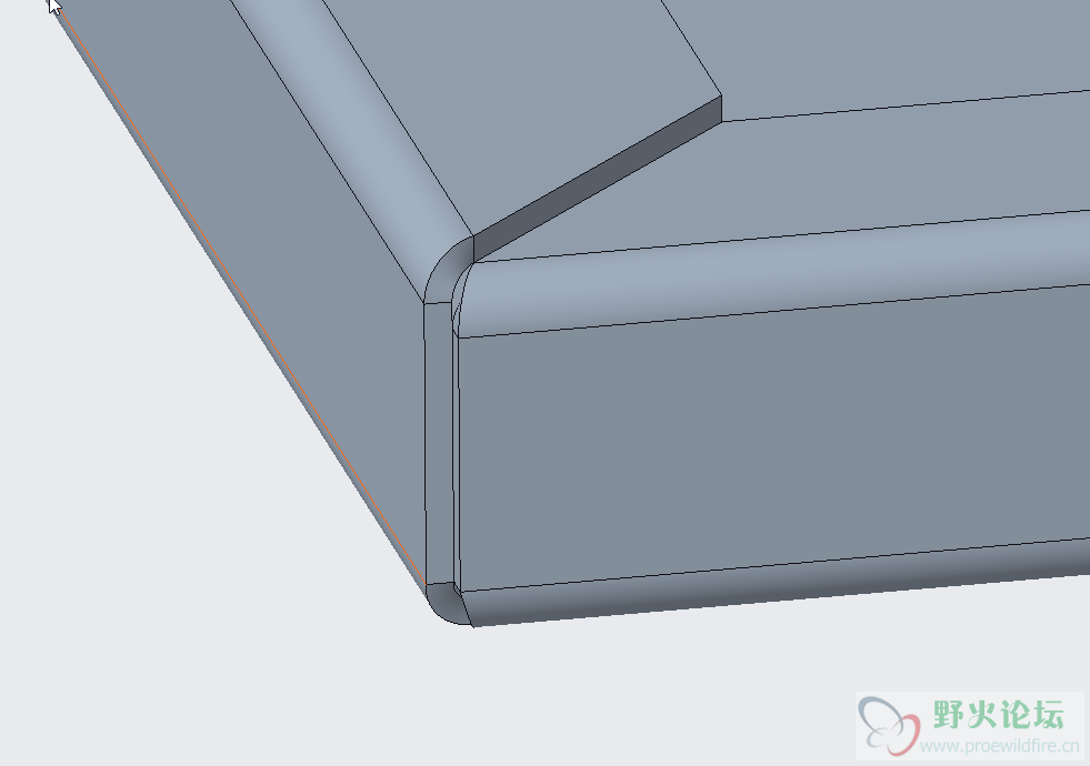

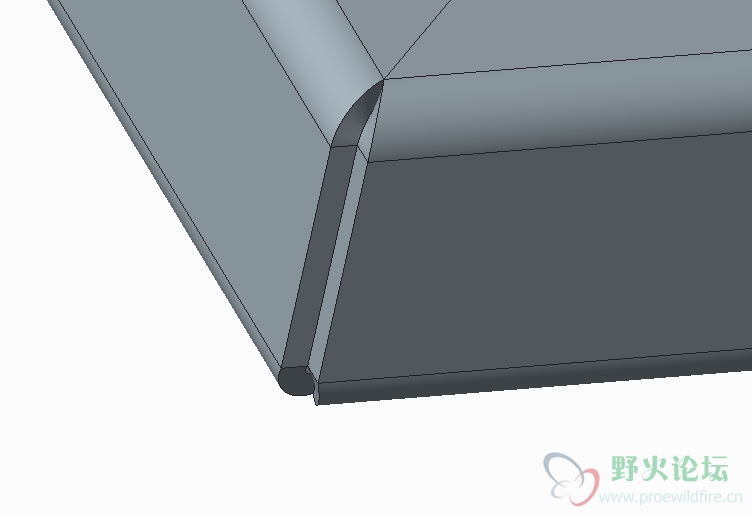

还有,图1如何处理成图2 的形式

图1 的折弯边高度不一样

非常感谢,可能我没说清楚,图1 的折弯边 高度不一致,法兰一次做不出来。

附件模型
1903221.prt.rar
224.21 KB, 下载次数: 5
489
738
发表于 2019-3-22 11:18 | 显示全部楼层
大概是这样吧
1903221.prt.rar
82.81 KB, 下载次数: 24
 楼主| 发表于 2019-3-22 12:44 | 显示全部楼层
是的 ,万分感谢
