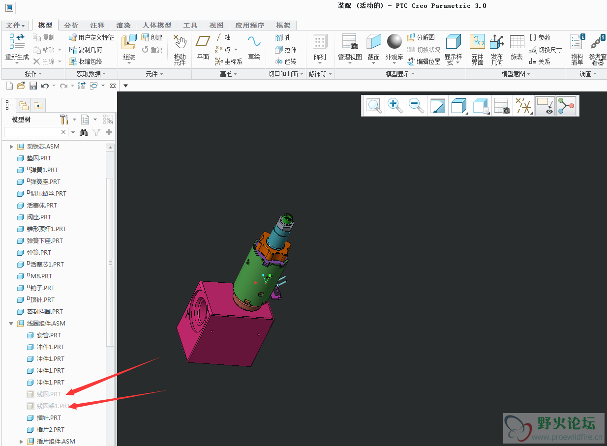

在creo3.0版本中,组件模块中,我以全部零部件都显示的的状态保存这个总成,为啥再次打开这个总成,有的零部件是被隐藏的,没有全部显示零部件

发表于 2019-3-21 07:58 | 显示全部楼层
取消零件的隐藏,切换到层树,右键,保存层状态。存盘保存。

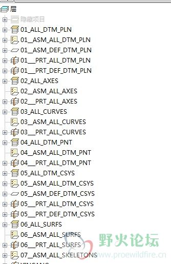

发表于 2019-3-21 16:03 | 显示全部楼层
jilinfeng 发表于 2019-3-21 08:45
谢谢,已经可以了;但是为什么要在层树里去保存呢?
进行过隐藏操作后,
层树首行的位置就会多了一个“隐藏项目”的层。
新建的文件里,没进行过隐藏操作的层树里,好似就没有“隐藏项目”层。
只有进行过该操作,它才会出现。
自己观察下是不是这样子的。
隐藏了,是将相应的零件或图元放入了默认的“隐藏项目”层里,
然后保存层的状态。
说白了,他是通过层实现的该操作。
注:贴图为proe4.0,仅供参考!
