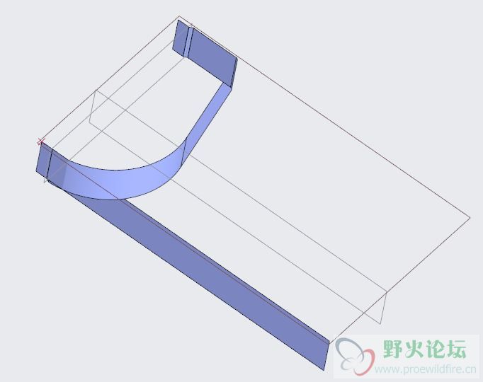

发表于 2019-3-16 08:48 | 显示全部楼层 |阅读模式
请问诸位大佬,这种曲面怎么展平?谢谢诸位大佬!!!

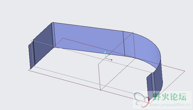

发表于 2019-3-16 10:20 | 显示全部楼层
转折处要相切

发表于 2019-3-16 10:26 | 显示全部楼层
应倒一个小圆角,

 楼主| 发表于 2019-3-16 10:41 | 显示全部楼层
yuncan 发表于 2019-3-16 10:26
应倒一个小圆角,
这个方法我刚才也试了,结果展不开,看了你的才知道原来要有圆角 才能展开。
