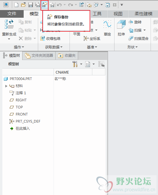

怎样在安装组件时把组件下的各个零件也保存到工作目录?我发现保存在工作目录中的只有扩展名为asm的组件文件,其它的组装零件依然保存在源目录中,这样打开组件文件时将提示缺少模型。有什么办法可以把组件与零件都保存到工作目录中?

用保存备份。可以将所有层级的零件和组件,包括标准件,全部保存到工作目录下面。

正解,刚琢磨出来,回论坛看下也是这个答案。那肯定是对的了。
