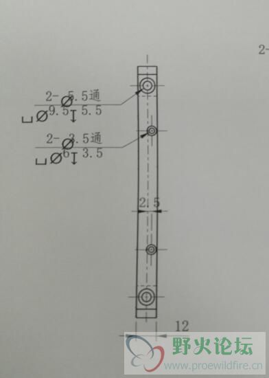

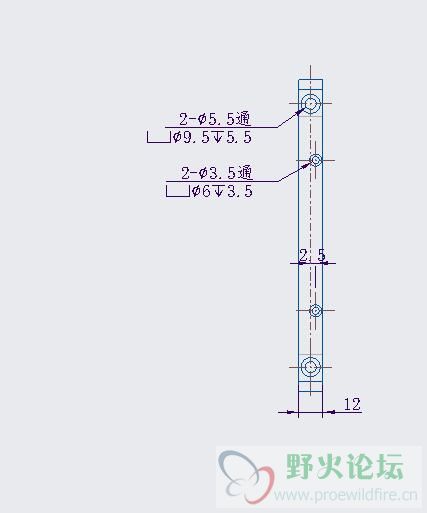

工程图打印出来直径符号错位,其他的沉孔符号说明的也错位
在软件里
在软件里
打印出来后错位
打印出来后错位

发表于 2019-2-13 12:23 | 显示全部楼层
打印时,设置里勾选“勾画所有字符”试试

 楼主| 发表于 2019-2-13 13:05 | 显示全部楼层
guoxu220082806 发表于 2019-2-13 12:23
打印时,设置里勾选“勾画所有字符”试试
是的,漏掉了,谢谢!

发表于 2019-5-23 16:12 | 显示全部楼层
我打印出来也是错位的  勾画所有字符  打钩了,但是是灰色的
发表于 2022-12-8 11:04 | 显示全部楼层
打印时,设置里勾选“勾画所有字符”试试
这个是可以 但是技术要求里面的文本都变成网格了 没法修改文本了
