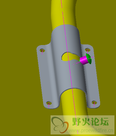

[求助] U型件和U型管连接件如何防止U型管窜动

不用转动的话很简单,凸凹点配合,或者从底板打两个螺丝固定
要转动的话U形管要做凹槽了

我觉得U型件可以做两个分段,中间空隙U型管焊接凸起试试
