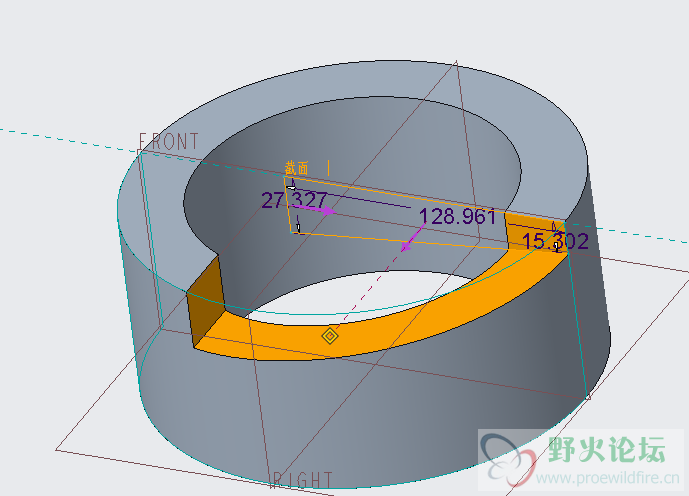

[求助] 各位帮我看下下面是个曲面,曲面没怎么学过啊

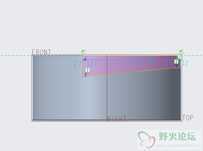

自己练一下  这个就是个拉伸切除 简单的

whj930511 发表于 2019-1-24 08:54
切完后,那2个面似乎确定要90才能拉伸出来。如果不是90拉不出来?
这个可以调的啊 你左边那条线不要和RIGHT平面重合 那拉伸的就不是90°了呗
