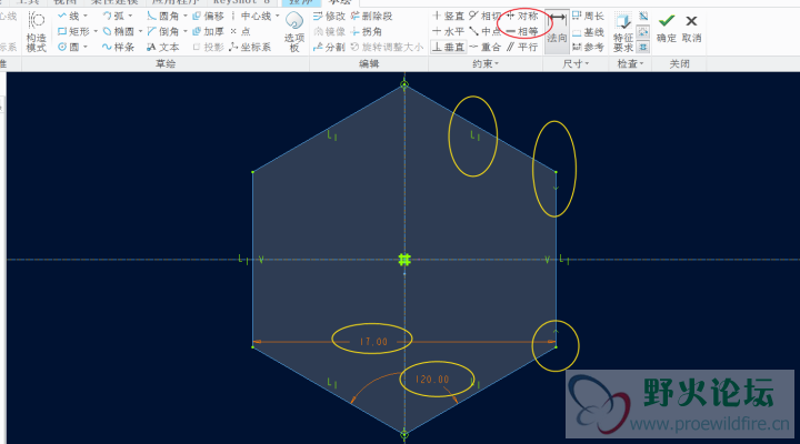

草绘模块绘图时采用约束加尺寸的限定模式,绘制相当快捷。绘制一个正六边形只需要中心对称,和六边相等约束,加两个尺寸标注就完成。

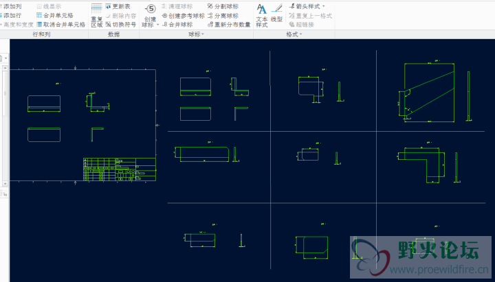

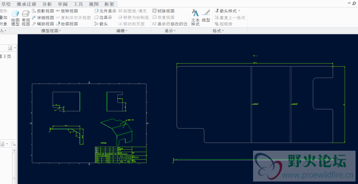

钣金模块,可以提供展平的族零件,这样在出工程图的时候可以附带钣金件展开图,转换成DWG格式供钣金加工厂直接应用,不再由供应商重新绘制,节省人力成本,提高工作效率。

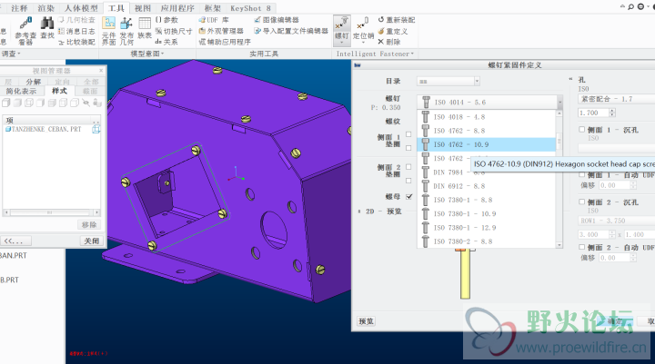

装配图和机构运动仿真过程明朗,修改方便。做大型的设备,还可以简化表示以及将零件透明样式显示,选择上,鼠标右键可以来回切换要选择的对象。螺丝螺母标准件的直接按照轴点选生成,还能在没有孔的装配板上自动产生配合孔,与已经确定孔的板自动匹配关联,需改关连孔全部自动修改位置,不会在工程图中忘记修改而产生加工错误。

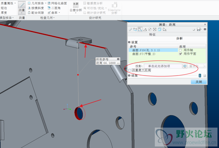

测量功能相当好用。不像inventor那样,如果装配图多了,测量起来选择圆心,不能选择圆边。还能通过选择测量最大距离切换测量另一半圆到边的距离,还可以测量斜线在直面的余弦投影距离。

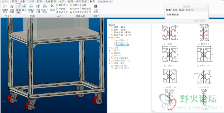

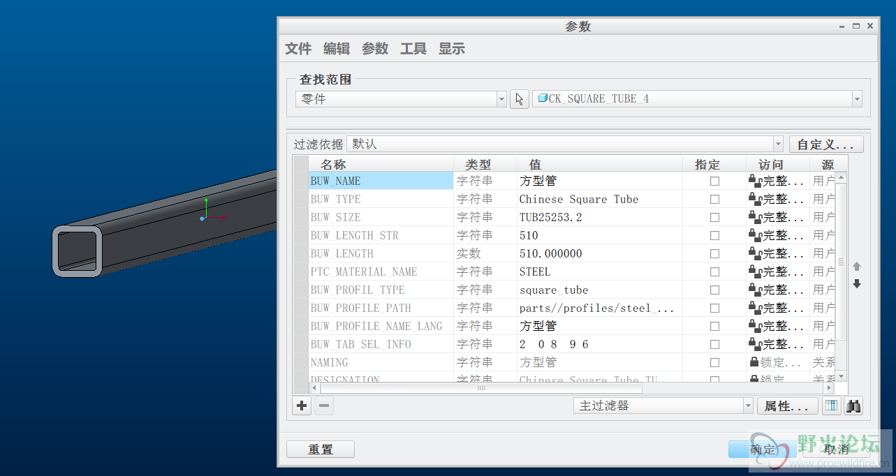

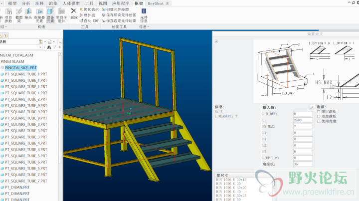

衍架(钢结构模块)在做非标设计的时候做设备框架非常好用,借用骨架模型的线性图框选择需要的型钢截面,生成钢结构框架,修改尺寸的时候只需要修改骨架模型的线框或者更换型钢截面即可完成。此模块还提供楼梯、护栏的生成,做钢结构平台相当好用。另外还支持铝合金型材的调用。

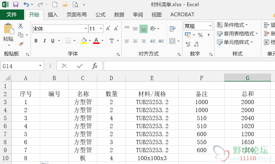

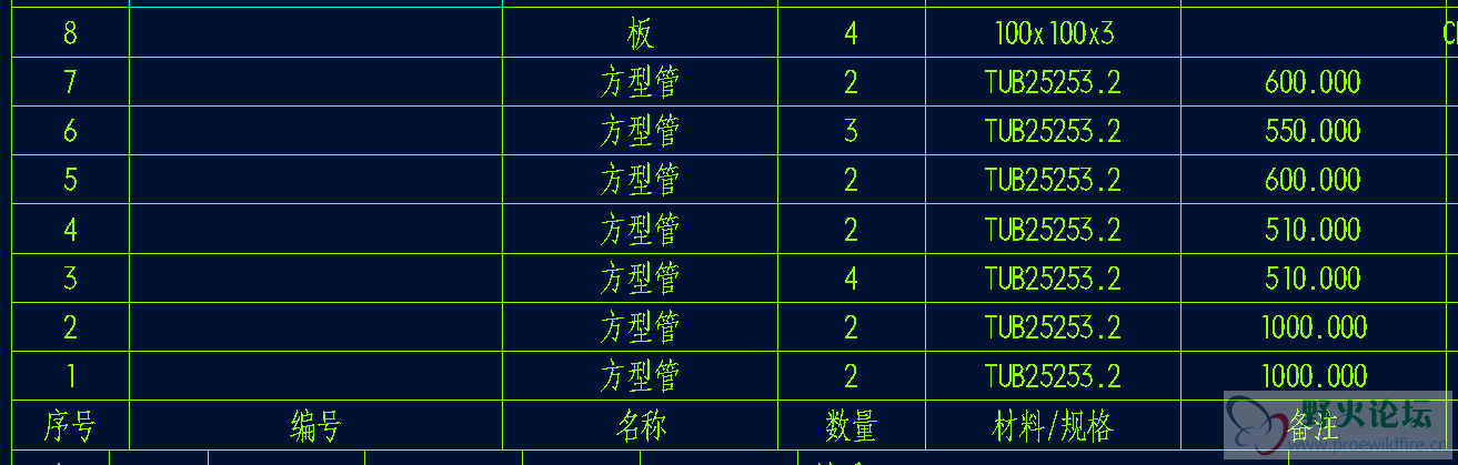

框架模块出工程图之后可以利用bom表出详细的型材清单,然后导出CSV文件,拖入excel中,计算所需型材的总长或者分类型材的长度。

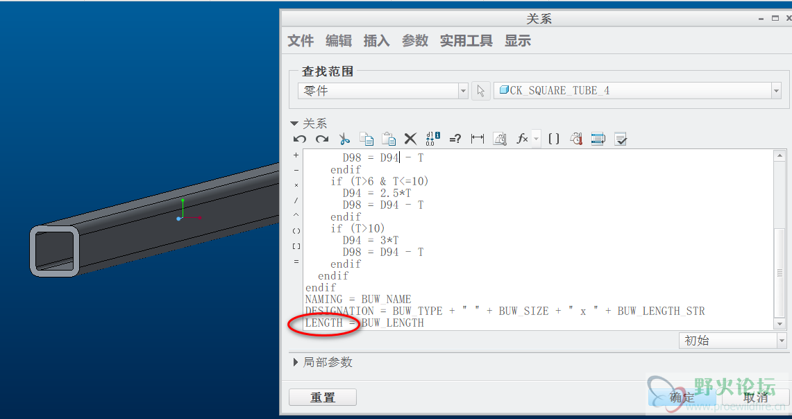

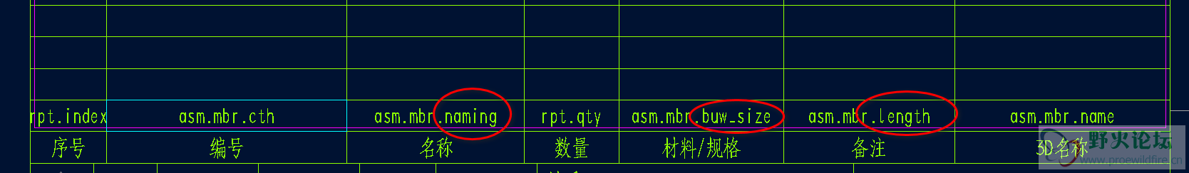

bom表模版的制作,名称、材质、备注要和型材模型的模板参数吻合,长度只能和关系式中的length吻合,这样设置,bom表能自动获取型材的长度,修改型材后自动更新。

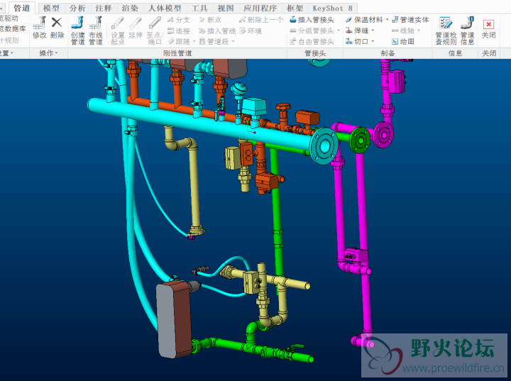

管道功能也非常好。

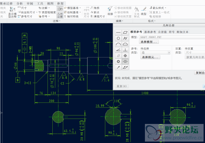

工程图完全替代CAD标注,什么辅助视图、详细视图、旋转视图都能实现。关联三维模型,做非标设备必须用CREO自己的工程图模块,否则后续的修改根本无法完成任务。

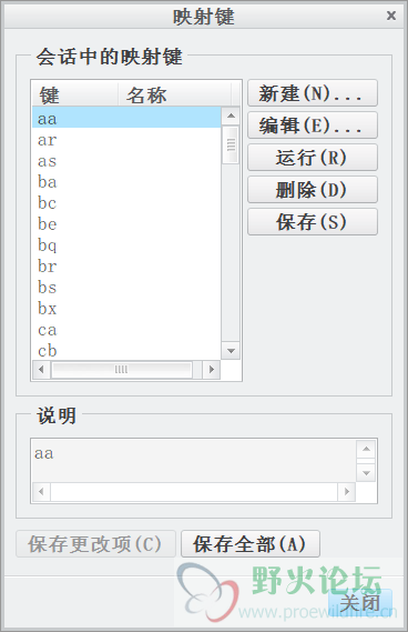

最强大的莫过于CREO快捷键的录制,完全解放了右手,就像打魔兽争霸一样。使绘图者完全不再着急的点啊点,而且也不会让右手的腕关节疼痛了。

快捷键盘录制,怎么做到首个字母相同不立即执行相应功能?求详细步骤,
谢谢

所有首字母具有重复的快捷键,必须设置成两个字母代表一个功能链的实现,比如AA代表添加元件,as代表另存为,这时候不能设置单独的a字母快捷键,必须两个,而且经验上看,只有两个键最合适,三个就多了,啰嗦记着费劲。如果所有的快捷键中没有首字母重复的,可以单独设置这个字母的快捷键。尽量选择T G B(含T G B键)左侧键盘部分设置快捷键,这样左手移动行程短,操作准确度高。
