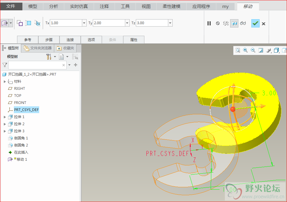

实体怎么偏移位置

1. 点击柔性建模模块;
2. 框选实体;
3. 选择移动;
4. 选择坐标系为原点;
5. 拖动移动,然后输入移动数据;
6. 也可以旋转实体。
