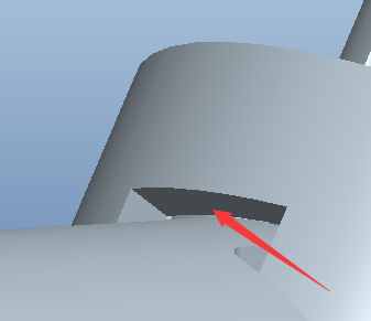

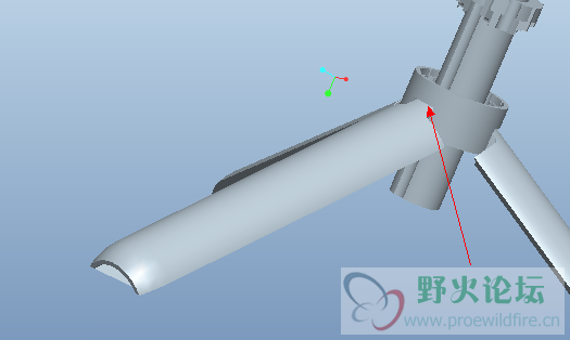

怎么修改这个部分,使支架处于60°时,两个部件是面接触
这是60°时
这是60°时
放大后,要使这面接触
放大后,要使这面接触

发表于 2018-12-25 11:24 | 显示全部楼层
复制面,替换面试试

 楼主| 发表于 2018-12-25 11:30 | 显示全部楼层
iskgjj 发表于 2018-12-25 11:24
复制面,替换面试试
额,能详细说点嘛

发表于 2018-12-25 13:04 | 显示全部楼层
三角支架一般会把支架(脚)的装配孔做成斜的,这样在重力作用下,下面的脚会朝中心挤压,这样更稳妥。你的装配孔是水平的,不知道能不能改一改。

发表于 2018-12-25 18:12 | 显示全部楼层
上图,大神们看到了,就帮你改了
