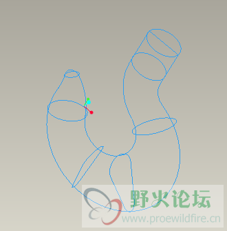

感觉方法不对啊,划线也好复杂,面做不出来,新手不要喷啊!求大神帮忙

你的草绘曲线中,有若干处的曲线不封闭的情况:
(1)勾型曲线中,R95这两个地方,有断点;
(2)非圆截面的草绘曲线与勾型曲线不相交(有间隙);
以上是造成边界混合不成功的主要原因。
其实这个零件的绘制方法有多种,比较容易的方式就是三楼提到的可变截面扫描VSS,对于新手理解“边界混合”也是不错的方法:你需要把你的草绘做一下修改和调整即可直接一步到位。
