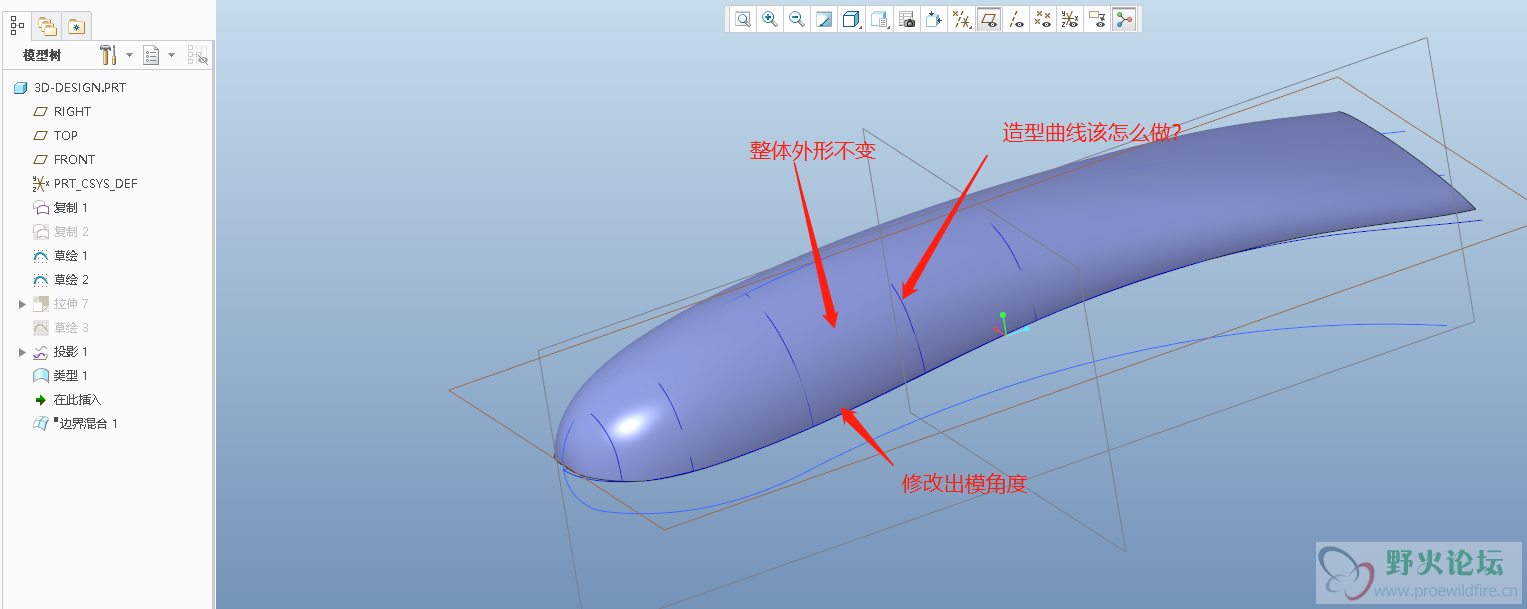

如上图所示,我想修改原曲面的PL出模角度,但是整体外形要与原曲面一样。
疑问一:如果用相交曲线,哪怎么调整出模角度?
疑问二:如果重建造型曲线怎么保证曲线和原截面曲线一致?
求大神指点

加了拔模角就不可能一致了

建面与与线相交

问题已经解决,做造型曲线的时候可以参考现曲面。

改变了拔模角度  曲线还能和原截面曲线一致?
