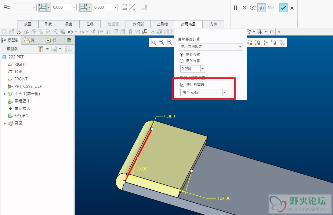

請問各位大大~~

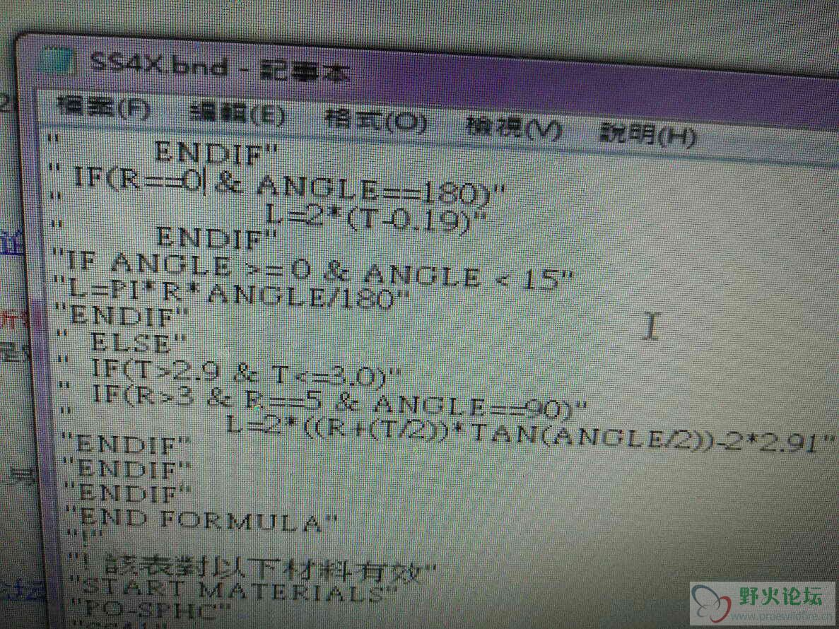

問題一:
折彎表壓平小弟設為   IF(R==0 & ANGLE==180)
這樣設定對嗎?creo好像不認定 ANGLE==180 就是壓平

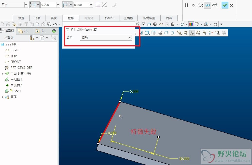

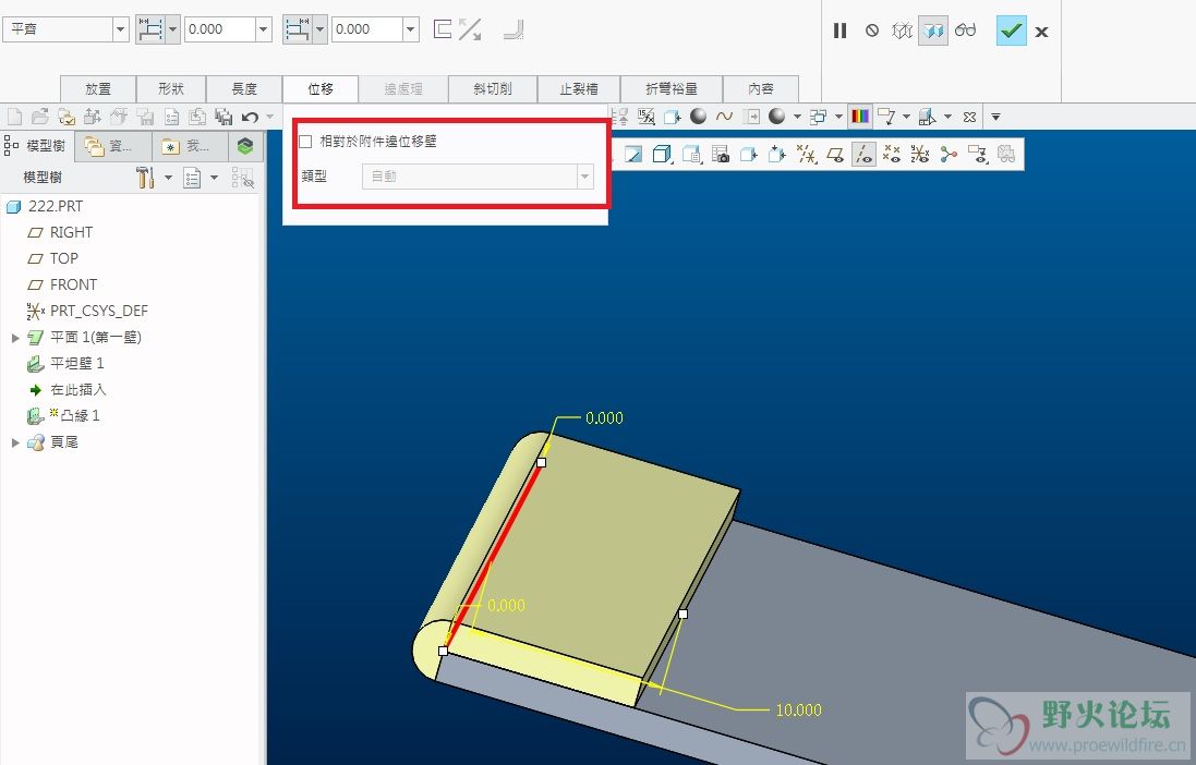

問題二:
為何使用折彎表後~壓平在位移方面不能選擇相對於邊
一打勾就失敗~但沒使用折彎表的時候就可以
這是哪邊設定錯誤嗎?

问题1,压平的R=0是不成立的,有个最小圆角!
问题2.没有试过用折弯表,不清楚!
