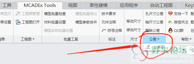

发表于 2018-12-8 16:32 | 显示全部楼层
用这个
47
 楼主| 发表于 2018-12-8 17:19 | 显示全部楼层
要用插件是吧?

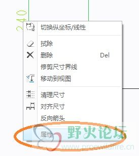

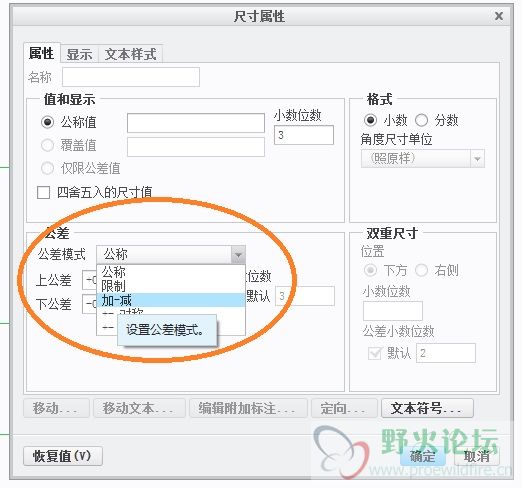

发表于 2018-12-8 20:30 | 显示全部楼层
对于小批量具有相同公差的尺寸,
可以先选中相关的尺寸标注,
然后右击,——属性——公差模式内设置。
这个公差模式也可以通过工程图配置内的选项,预置为某一种模式。
试一下,希望对解决问题有帮助。

发表于 2018-12-10 08:31 | 显示全部楼层
这个你应该可以先标注基本尺寸,然后再选择很多尺寸,选好后,再点公差设置,就可以把你刚才选的标准尺寸同时带上公差了!

 楼主| 发表于 2018-12-10 16:51 | 显示全部楼层
谢谢大家的回答,现在用Ecadex tools插件,公差刷功能非常好用
