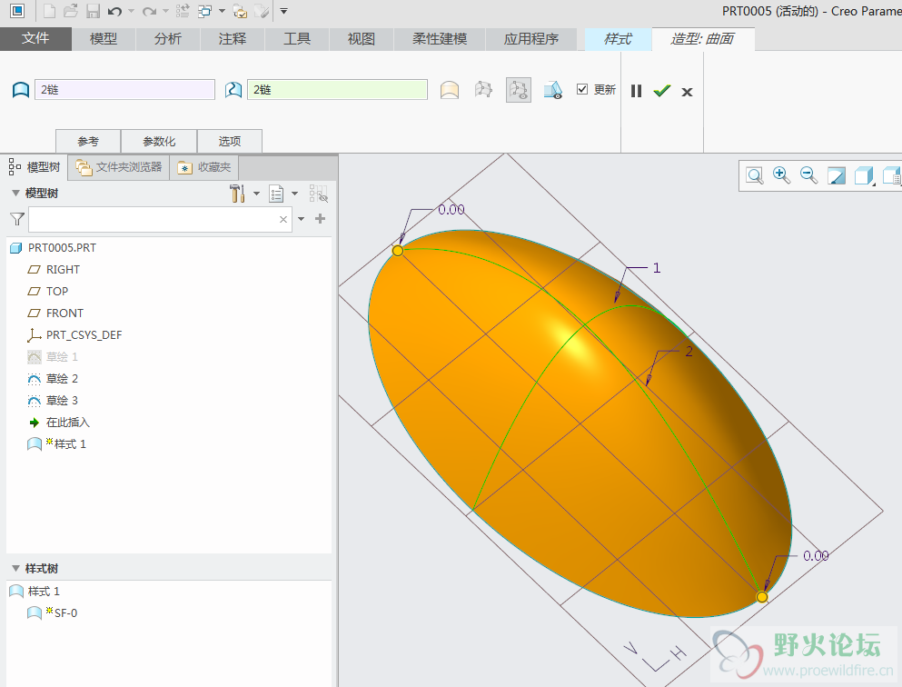

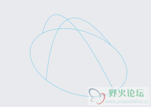

[已解决] 这个东西杂样作出来,我用的是PROE4版本
215
335
发表于 2018-11-30 13:42 | 显示全部楼层
这个做法相对简单,不上PRT了,一看就懂。

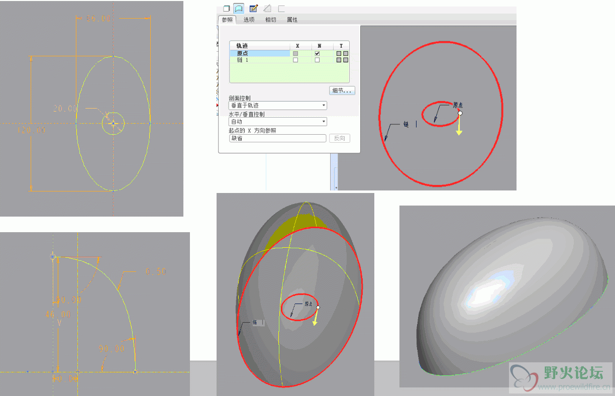

发表于 2018-11-30 16:40 | 显示全部楼层
chenchenwe 发表于 2018-11-30 13:31
不懂,你能发下图片吗
应该是这个意思
gogogo

 楼主| 发表于 2018-12-1 12:35 | 显示全部楼层
slwolf 发表于 2018-11-30 16:40
应该是这个意思
谢谢你,安你方法作出画了

发表于 2018-12-5 08:22 | 显示全部楼层
圆轨道可变剖面扫描也能扫出来
