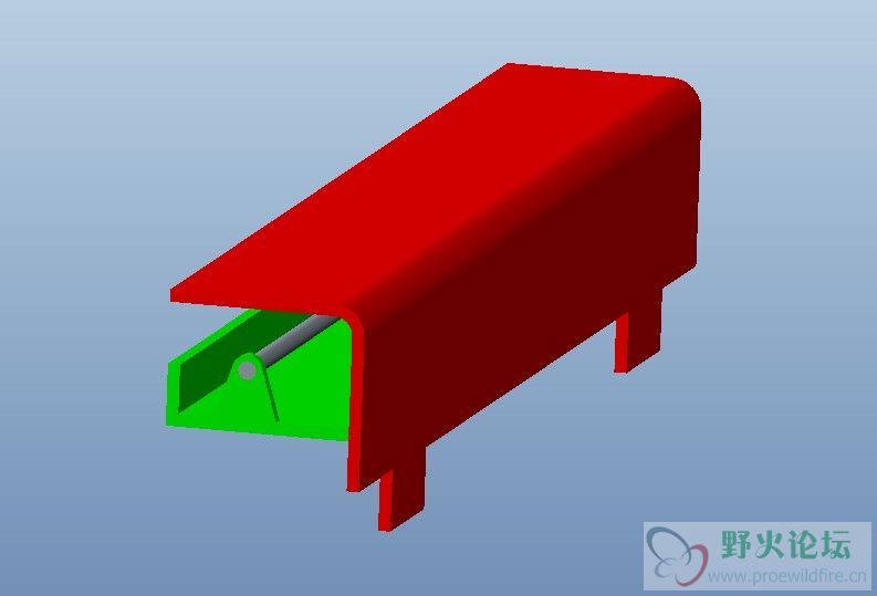

在装配时遇到个问题,之前也遇到过几次。在销连接中,拖动需要转动的零件,原先定义不不动的部分也会跟着动,何解?
如下图,原本绿色零件是固定不动的,但是在拖动红色零件时绿色的也会一起动。
PS:在最开始装配完成时是正常的,不知道点了什么就变成这样了。。。。

发表于 2018-11-30 07:40 | 显示全部楼层
绿色部件需要按装配体默认世界坐标系放置
或装配于某一按世界坐标系装配的零件体上放置
357
461
发表于 2018-11-30 13:34 | 显示全部楼层
CTRL+D再转动想转动的零件

 楼主| 发表于 2018-11-30 15:07 | 显示全部楼层
xiajinkai 发表于 2018-11-30 13:34
CTRL+D再转动想转动的零件
!!解决了,多谢,请问是什么问题导致的呢?
