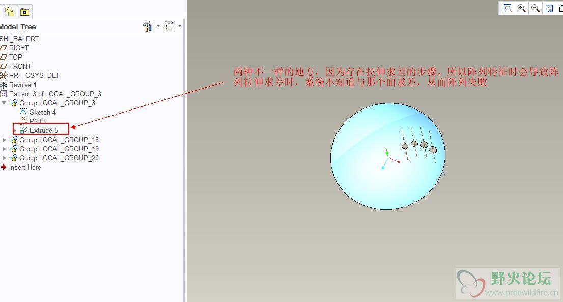

RT,看下附件,尺寸阵列后,用几何阵列,附件中2个文件,同样的方法,有一个失败了,不知道哪里出错了?

以下是个人的见解,所以这种情况下,可以阵列后在求差,达到最后阵列出孔的特征。
