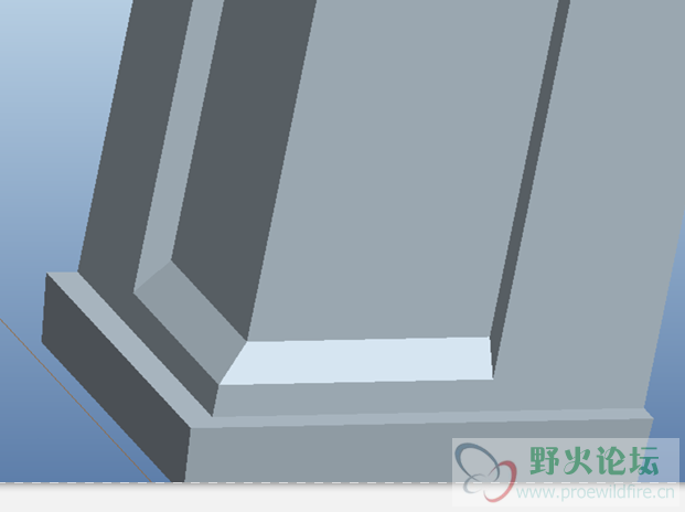

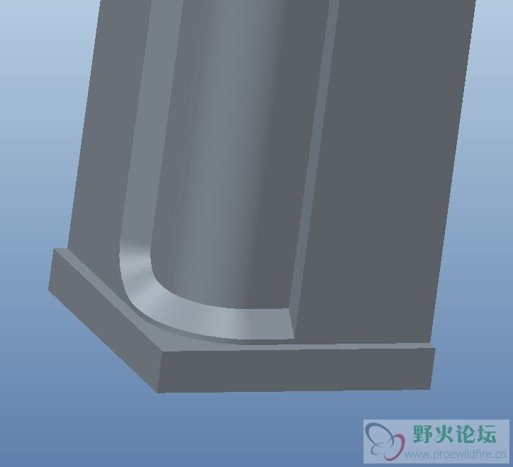

如附件图,怎么把图一的那条边倒角让它看起来是平齐的,我用垂直于骨架也不行,会变成图2那个样子,求解

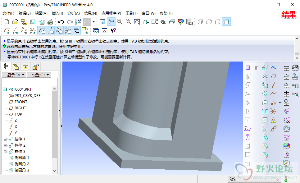

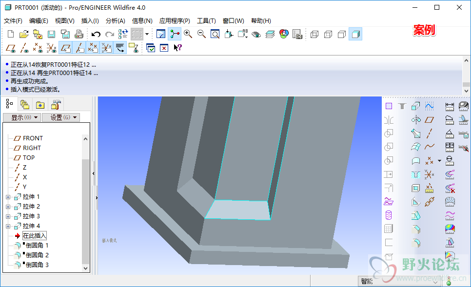

发表于 2018-11-27 08:51 | 显示全部楼层
这个不难啊!自己要多动脑筋!
prt0001.prt.zip
70.92 KB, 下载次数: 10
 楼主| 发表于 2018-12-1 13:25 | 显示全部楼层
ceshingoe 发表于 2018-11-27 08:51
这个不难啊!自己要多动脑筋!
这是怎么做到的啊,能说说方法吗
1248
93
1622
发表于 2018-12-6 13:58 | 显示全部楼层
2767555199 发表于 2018-12-1 13:25
这是怎么做到的啊,能说说方法吗
源文件已经上传了,如果还不会,那就爱莫能助了!
