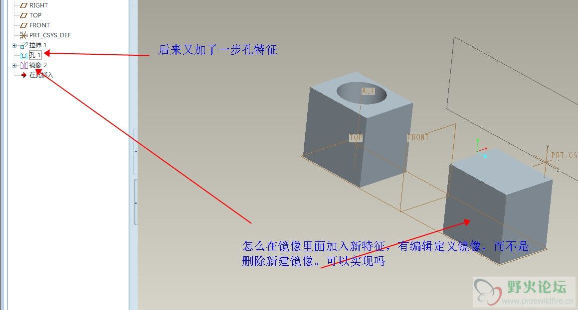

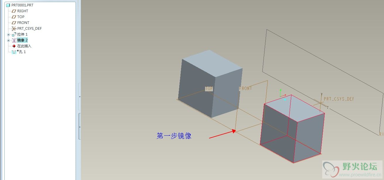

proe怎么样编辑镜像特征,可以将新的特征加入进去,而不需要重新做镜像特征

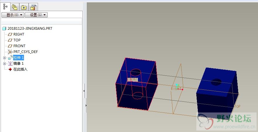

发表于 2018-11-23 09:27 | 显示全部楼层
镜像里面,“选项”——“复制为从属”那里要打对勾

 楼主| 发表于 2018-11-23 22:13 | 显示全部楼层
这样可以实现吗

发表于 2018-11-26 15:22 | 显示全部楼层
把你的“孔1”特征,放到“拉伸1“的草绘里,就可以,
对正”拉伸1“右击,——编辑定义,截面修改后,镜像的特征也会更新。
