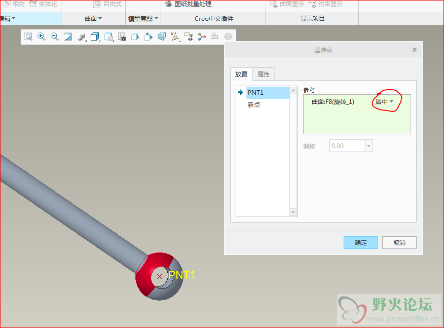

我画的作业,球绞装配,我在网上查的要做参考点,选择 球装配,但是我装配时找不到参考点,这是啥问题?请教请教各位!

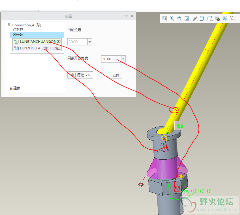

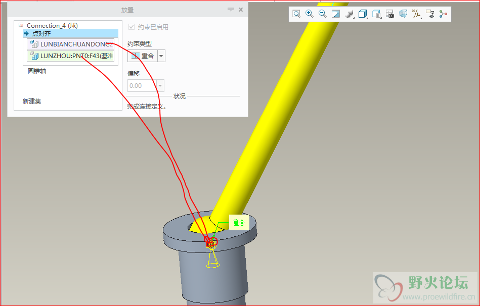

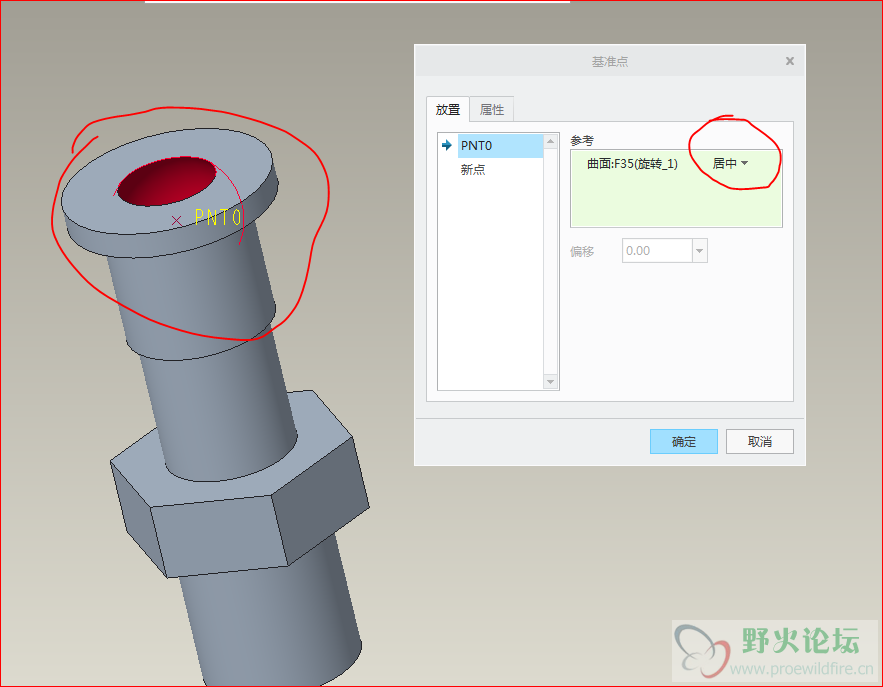

1. 建基准点;
2. 建基准点;
3. 装配选择新建的基准点对齐;
4. 选择圆锥轴;
5.设置圆锥开放角度;
6. 完成连接;
建基准点
建基准点
建基准点
建基准点
装配时选基准点
装配时选基准点
设置锥轴和张开角度
设置锥轴和张开角度
