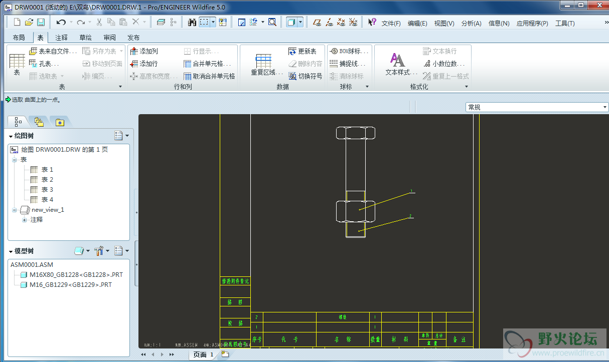

下载的是史上最全版的标准件库,monlibs
我的问题是:标准件的代号、名称、材料等在明细表里不显示,
不知道是什么原因,求指点。

可能是明细表里用到的自定义参数,在标准件里没有赋值。
比方说,“名称”、“代号”等参数往往是自定义参数,
在螺栓这个零件里,没有给定的值,其值为空,到明细表里显示就是空白。

明确就是二楼说的问题。我也遇到过,我直接把零件库的文件打开,把几个参数加进去了。

应该是这个问题,要么改模板,要么在零件库里加参数。
