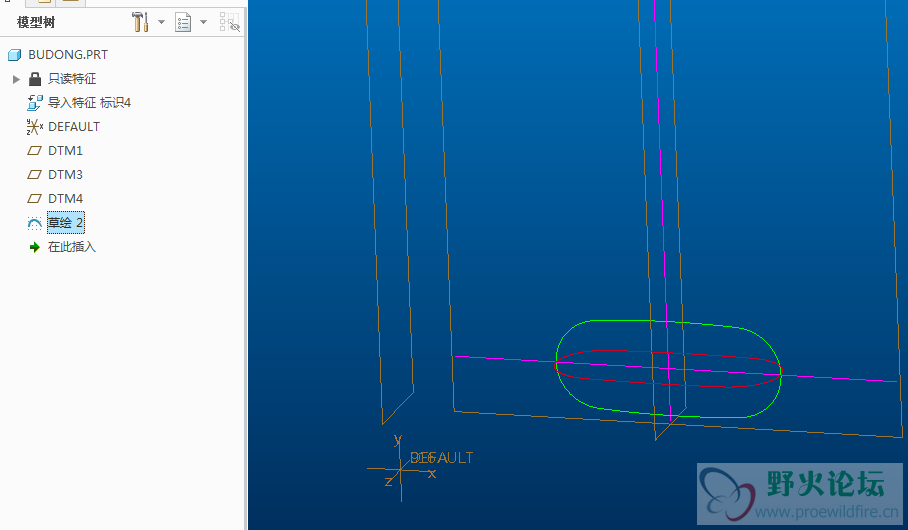

[求助] proe5.0这个草绘角度旋转是怎么做到的啊?

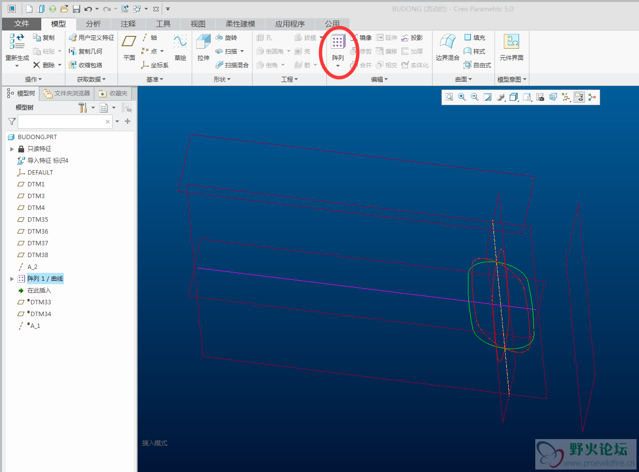

整列 选择轴  2个 偏移110度

2001画的可以选转  proe5.0我也不太清楚 croe3.0也可以    这个是我用3.0画的   就是画好之后复制旋转 完事把前面的步骤删掉

如果看到的草绘设置的放置面和草绘不在一个面上,类似你贴图的这个有一个角度,很大可能性是作图者通过特征操作复制旋转原特征,然后再删掉原特征导致的。这种做法很少人用,基本已经淘汰了
