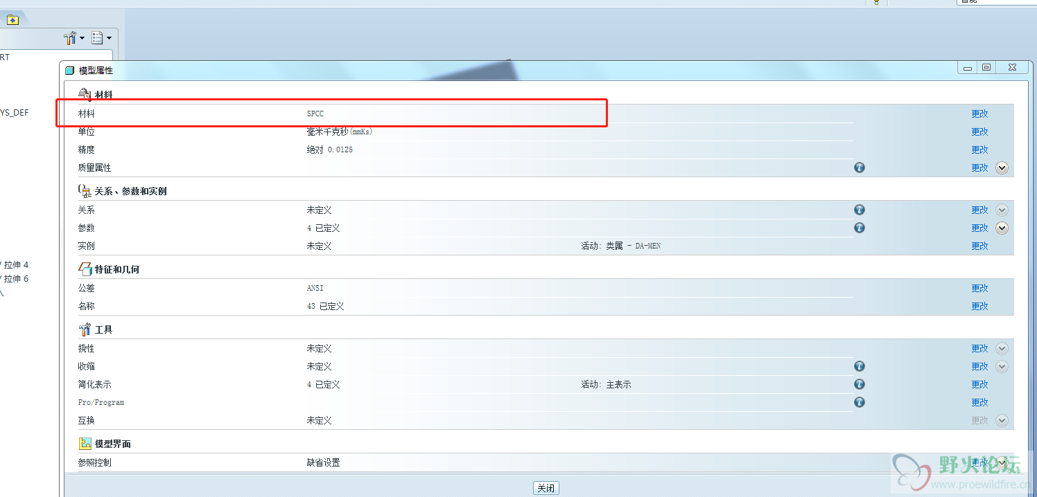

问题:当钣金设置选项里面K因子和Y因子是灰色无法选择时,即便设置了折弯表,使用自动展平的时候,展开还是不会调用折弯表。
原因:此问题之前一直没找到原因,经过多次测试发现是因为钣金件设置了材料属性造成的。说实话有时候要分析重量设置了密度材料,老外的软件真是坑。
解决方法如下:
    在属性里面把当前钣金件材料属性去除即可。
