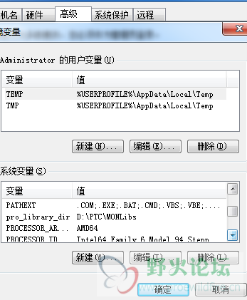

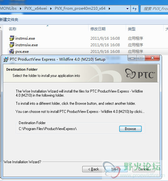

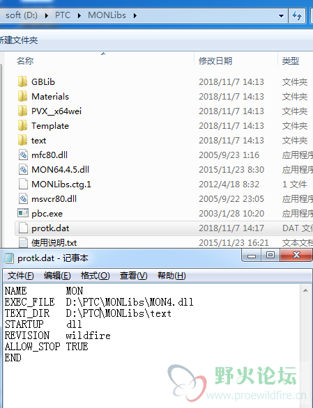

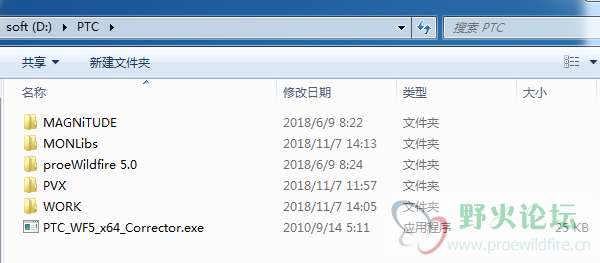

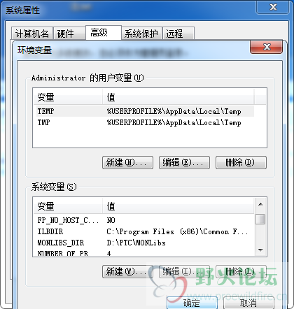

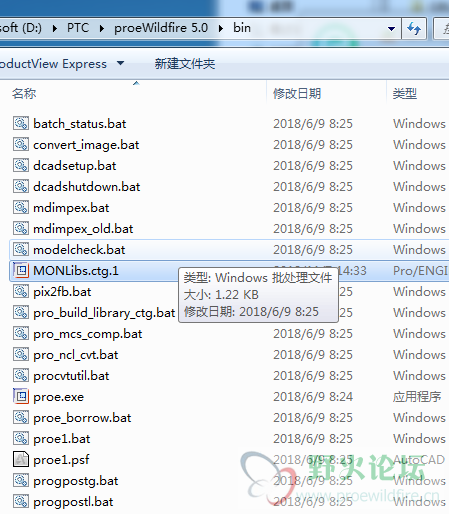

我把安装的过程截图了,帮我看看怎么回事,我想装上

 楼主| 发表于 2018-11-7 14:35 | 显示全部楼层
其中有两个文件需要复制到C盘system32的,我没有截图

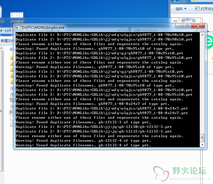

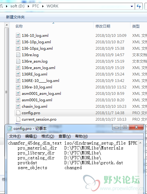

 楼主| 发表于 2018-11-7 14:49 | 显示全部楼层
运行MONLibs.ctg时,浏览器打开了,出了一个页面,啥也没有,然后打开软件时报错教程提示“就需要你在config.pro中删除protkdat D:\gb\MONLibs\protk.dat然后重新寻找再加载后保存一遍”,这我也不知道这个是怎么操作,我就又运行了一次pbc。exe,然后打开,没有菜单栏,不能使用

发表于 2018-11-7 15:12 | 显示全部楼层
百度下一个“微软常用运行库32bit&64bit”。
那两个文件是32bit的拷贝到X:\windows\system32不一定能行。
你放的位置D:\gb\MONLibs,相应的参数要改。
不改就要放到D:\PTC\MONLibs

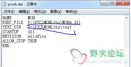

发表于 2018-11-17 18:49 | 显示全部楼层
打横线的地方要改。
改成你的零件库所在目录。比如:“D:\gb\MONLibs”
还有你系统是64为的要改成。“D:\gb\MONLibs\Mon64.4.5.dll”
相应系统变量也要改成“D:\gb\MONLibs”。
比如:我的标准件库放在c:\creo\MONLibs。
改成:
NAME       MON
EXEC_FILE  c:\creo\MONLibs\MON64.4.5.dll
TEXT_DIR   c:\creo\MONLibs\text
STARTUP    dll
REVISION   wildfire
ALLOW_STOP TRUE
END
建个批处理文件,比如“setup.bat”,内容如下:
@echo off
setx PTC_D_LICENSE_FILE "c:\creo\MONLibs\MON64.4.5.dll"
setx TEXT_DIR "c:\creo\MONLibs\text"
运行这个批处理,以添加系统变量。

发表于 2018-11-17 18:58 | 显示全部楼层
再下个这个东西,把运行库打好。
这样就能挂好标准件库了。
安装说明里面说copy的那两个文件是32位的,64位系统不好用。
