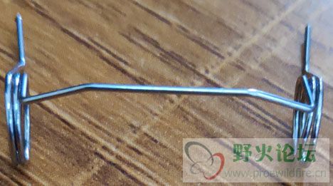

吧友们晚上好!请帮忙帮我画出图中的那个弹簧,没有尺寸要求,并贵留下步骤给我学习一下,我小白一枚,谢谢!

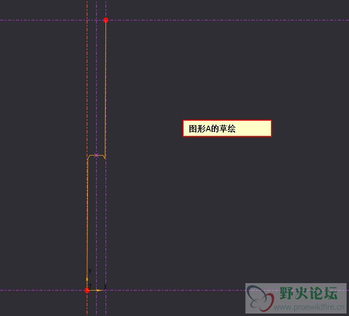

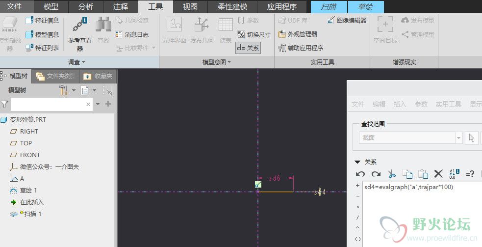

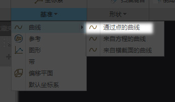

晚上时间有限,给个图形提示。自己先做做。
352
401
发表于 2018-10-26 10:10 | 显示全部楼层
楼上这公式用得好啊,厉害

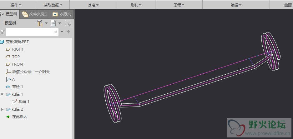

发表于 2018-11-7 22:31 | 显示全部楼层
这个很简单,还需要吗?我给你画一个。嘻嘻
