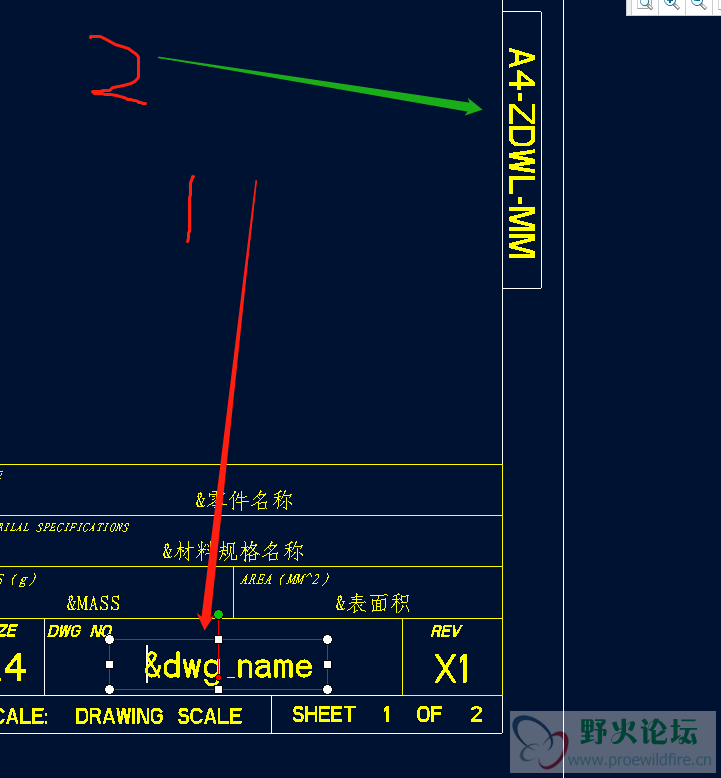

下图位置1料号这里使用规则&dwg_name,它就是跟图纸文件名一致,现在不想跟它一致,想手工输入,但位置2要跟位置1一致变化(即改1后,2跟随变化),怎么处理?

使用自义参数。想输入什么,在规则内随意输入。

图纸4边都有哦  那我就要输入4遍

修改模板啊,只要在建模时生成,工程图生成时自动引用相应的参数。
