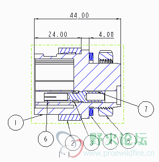

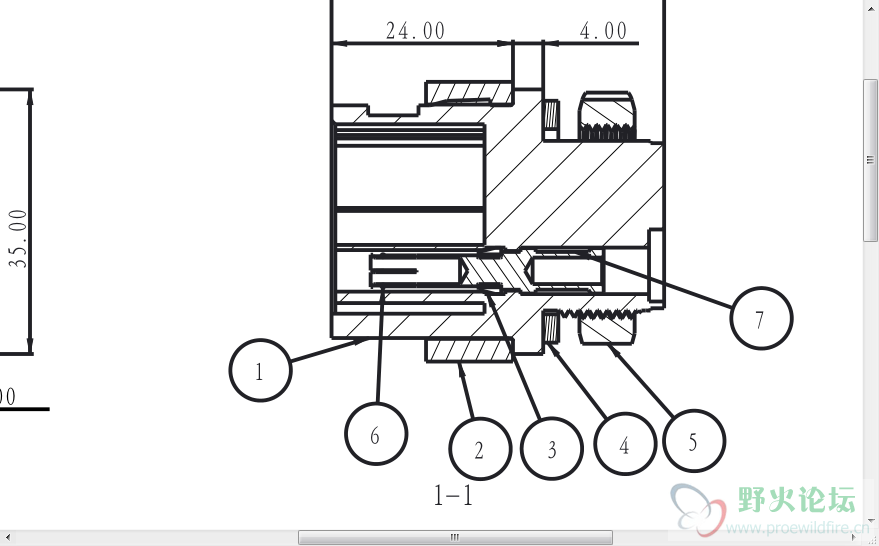

这个工程图转PDF时候,线条变得好粗,这个咋弄
            百度了很多修改方法,都是修改配置文件。。我连怎么找配置文件都不知道~...好迷茫啊

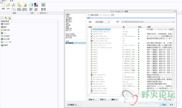

1.这个是设置方法http://www.proewildfire.cn/thread-80462-1-1.html
2.creo的配置文件其实就是config文件,creo的config文件很重要,最好自己百度找找资料看看。具体在哪里找到请看下图。(文件-选项-配置编辑器)

我的也是,工程图直接转PDF线条很粗,我都是转成DWG再转PDF,
