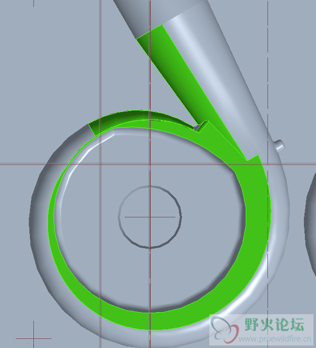

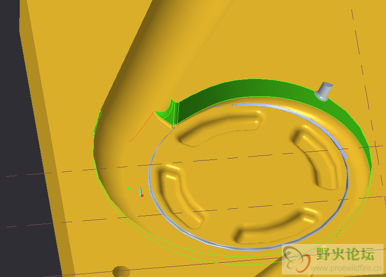

求各位大神,本人PROE不是很熟练,想请教泵体怎么造型,特别是 隔舌,步骤越详细越好。

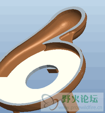

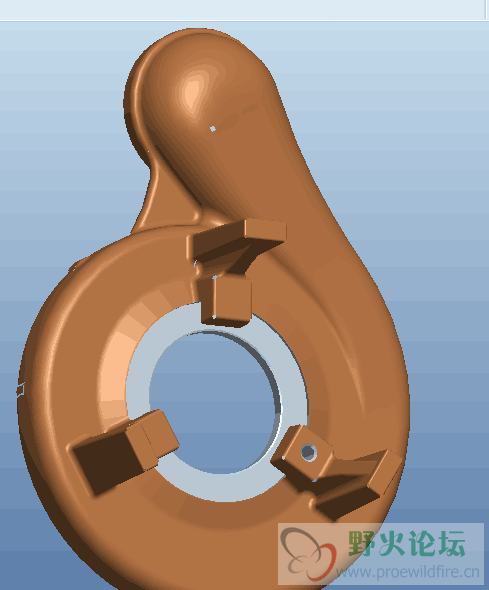

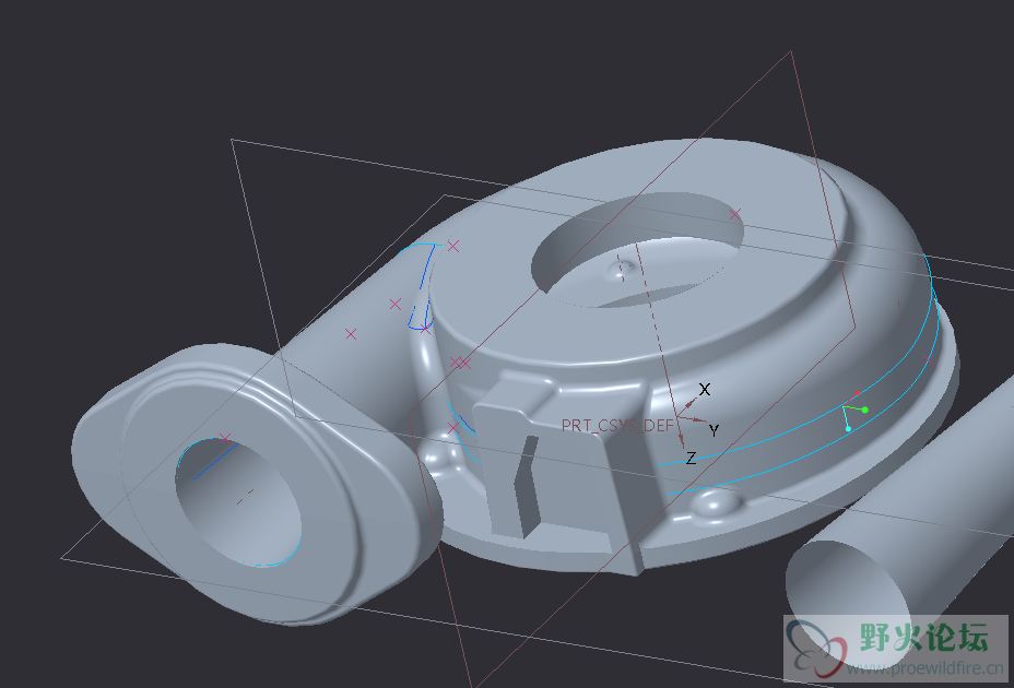

 楼主| 发表于 2018-9-25 15:20 | 显示全部楼层
这是图片,,
