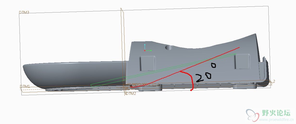

任何把 原斜度改成现在的我截图红色的这样呢

这要重新做面,没有其它捷径

拉伸一个斜度   把原来的直接切掉

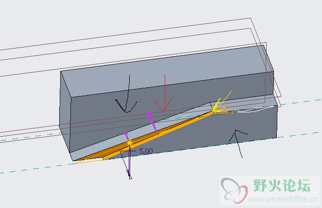

黑色箭头的面应该是有斜度的 从基准面量到顶端的位置 再建个基准面拉伸  黄色的是角度基准你知道的  拉伸之后用替换面 把橘色的面换成红色箭头的面就可以了  你应该多看些书 基础都没稳 论坛的大佬不可能连这种问题都要教你
