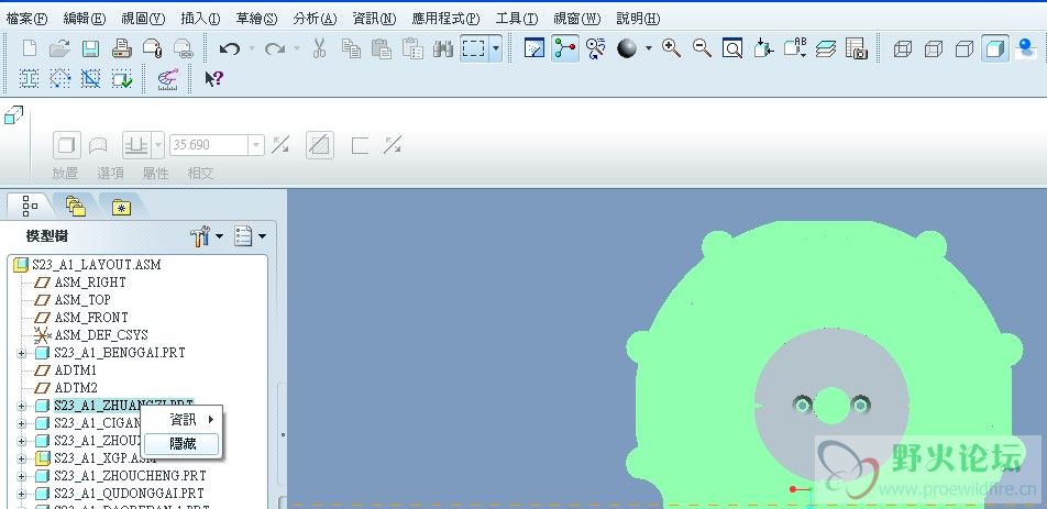

為了能正常交流,把威望由-1變為0,特來分享經驗
如圖片顯示,右鍵會出現隱藏零件的命令。
當你在組件中設計的時候,有時候你會參照令一個零件的輪廓線來參照設計;
編輯零件:需要編輯設計的零件
參考零件:需要參考該零件的特徵的零件
為了更加直觀的選取需要的輪廓線,你可以主顯示編輯零件、參考零件,先在模型中快捷鍵隱藏參考零件,
然後激活編輯零件,插入命令,進入草繪模式后,取消全部隱藏,再隱藏編輯零件;目前顯示的就只有參考
零件了,然後你就可以更加直觀的選擇點、線、面,形成一個你想要的輪廓作為組件設計。
PS:
提示消隐、视角的切换、快捷键一起使用,效果更佳
抛砖引玉,供大家一起学习参考。

 楼主| 发表于 2018-8-29 08:58 | 显示全部楼层
野火 发表于 2018-8-28 20:39
不是很明白,威望给你转正下,下次不要再违规了。
謝謝野火大大轉正,按照我敘述的步驟操作下,你會明白的。
