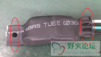

图下圈内两处的效果,分别要用什么工具能做出这种效果,最好能经济实惠一点。谢谢各位了

热熔的机器上下压的,自己要做得做工装,工装加热也能达到这样得效果

上气缸压,夹具加热

左边压扁带冲孔,是压机上压出来的,这个孔作连接用,右边是用压线钳压出来的,用于固定线缆,如果是设计制图可以试试用凸模成型

看错了,以为是金属的接线鼻子呢,如果是热缩套就只能用热熔模或热熔钳了
