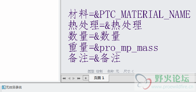

发表于 2018-8-17 00:14 | 显示全部楼层 |阅读模式
写入后提示:无效目录名。

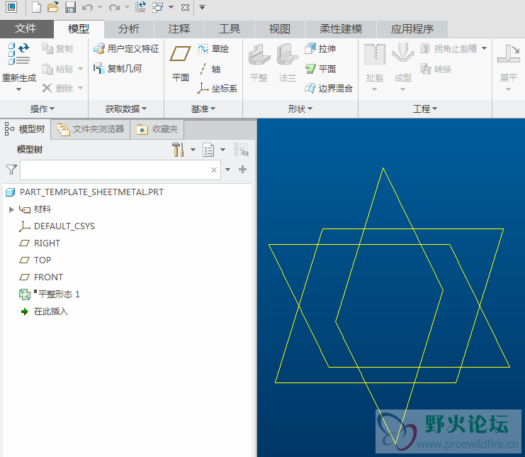

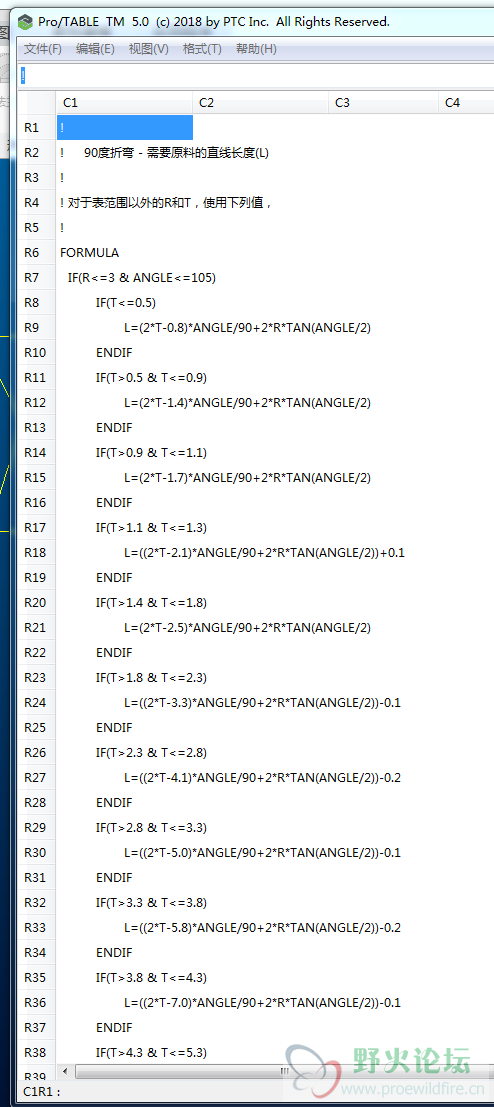

自定义符号新版的CREO名称可以是中文,我的在用,给你参考,内有零件模板,配套的投影模板,含有本人用的折弯表,参数,关系等
模板.zip
292.74 KB, 下载次数: 16
售价: 2 金钱  [记录]

发表于 2019-3-26 11:26 | 显示全部楼层
设置好保存的目录,在保存的时候直接打勾确认就行,切记不要输入文字;
注意看命令提示行,如果你输入文字了,提示行会提示出错,无效目录。
