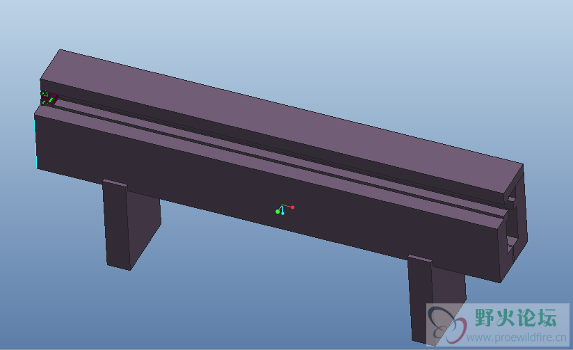

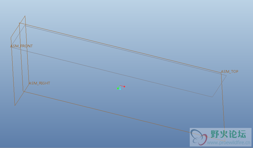

[求助] 装配图中阵列时所有图元不显示了

我猜你阵列的那个元件是第一个装配进去的吧,我有两个建议:
      1、把不需要阵列的先缺省,装配进组件,再装配其他元件应该就不会消失了;
      2、直接在要阵列的元件PRT里面,通过复制整体曲面,再把曲面阵列达到你要的数量后,再依次实体化!不过这样子要返回组件里面看下阵列的方向是否正确!
        没看到你的源文件,我也是猜的哈! 看下这两个方法能不能解决你的问题!

是第一个装配的
谢谢 我再试一下
