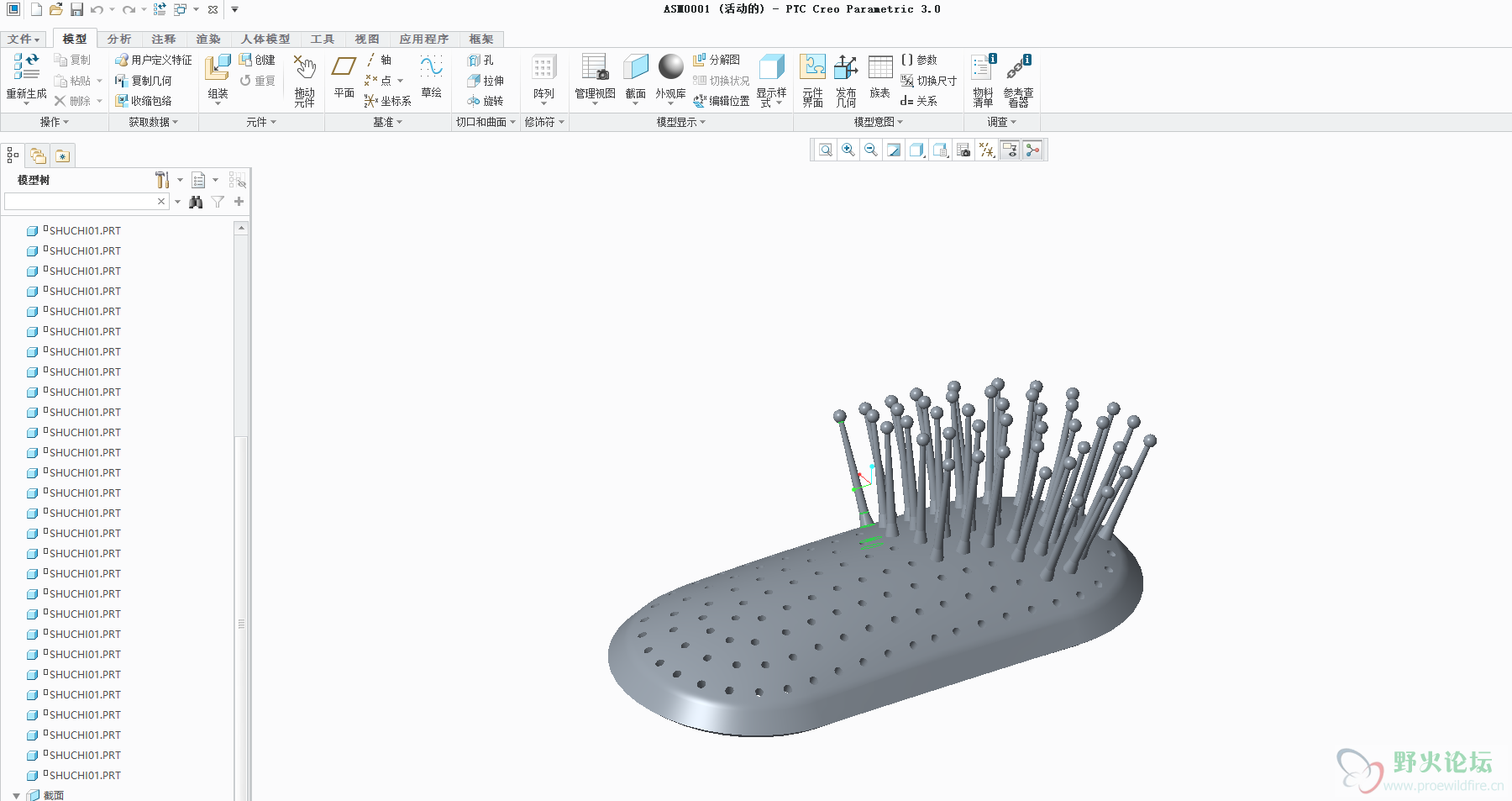

发表于 2018-8-12 22:36 | 显示全部楼层 |阅读模式
请问各位大神,除了一个一个装配和镜像有没有更好的 无标题.png 方法?
392
513
发表于 2018-8-13 08:03 | 显示全部楼层
那些孔是阵列的吗,可以随孔阵列

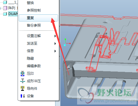

发表于 2018-8-13 08:52 | 显示全部楼层
是这个吗
380
480
发表于 2018-8-13 11:00 | 显示全部楼层
重复装配就好了呀
