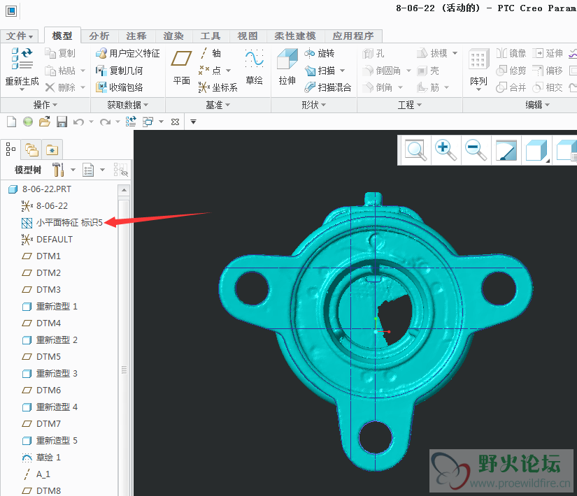

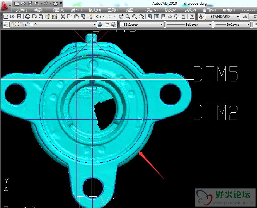

在creo3.0版本中,打开扫描文件.STL,用重新造型命令得到一些图形,然后新建工程图,想把这些图形导入到autocad中;但是新建工程图以.DWG的格式导出,但在cad中打开,这些图形不能编辑,而是图片,有哪位大神知道哪里除了问题,需要设置下么?

不要着色显示,用线框模式

楼主确定在工程图模块内导出的dwg文件,另外遵循2楼的指导。

线框显示,不要着色

发表于 2018-8-13 11:10 | 显示全部楼层
不能着色转换,要线框转

嗯,除了线框模式,还要在工程图中隐藏模型,这样导出来只有自己所需要的图形
