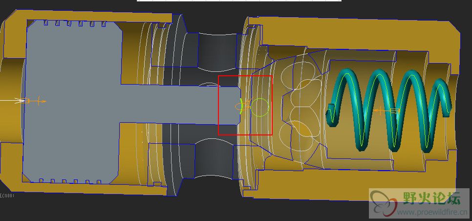

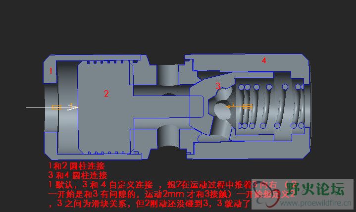

发表于 2018-8-11 17:06 | 显示全部楼层
这个好办,控制2号和3号零件的速度和时间,或者用凸轮连接。动力马达设置在1号零件上,

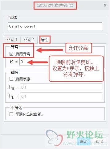

发表于 2018-8-12 10:15 | 显示全部楼层
这个属于凸轮连接关系,允许先分离,再接触,可以把模型发上来,我们尝试一下。

 楼主| 发表于 2018-8-12 14:50 | 显示全部楼层
谢谢各位,已经找到一种方法,按照论坛中另外一位仁兄以前的帖子,可以在推杆末端和锥阀芯前端增加一个草绘圆,这样可以定义凸轮两个曲线,看看还有没其他方法? 假如我一边增加草绘圆,另一边是平面,怎么定义平面这边的 前参考,后参考? 不知道这两个参考要选什么

发表于 2018-8-12 17:27 | 显示全部楼层
因为凸轮连接需要相切的曲线或曲面作为参照,所以会增加一个草绘曲线作为参照,平面可能不行(不太确定从动件是平面是否可以)。
见看面的动画(Creo 4.0):
