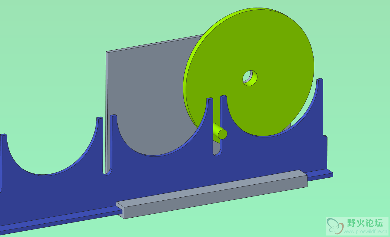

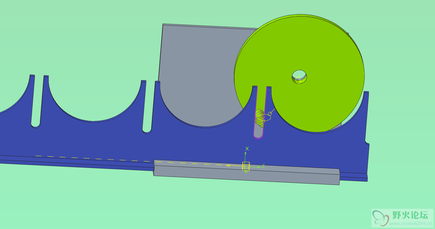

绿色圆盘为主动轮,现在用凸轮与蓝色件连接,如何从第一个槽跳到第二个槽使蓝色件陆续滑动??

目前这样不就行?主动轮以中心孔销钉连接,蓝色件使用滑块,主动轮与蓝色件采用凸轮并勾选启用升离,再再主动轮上加个电机
