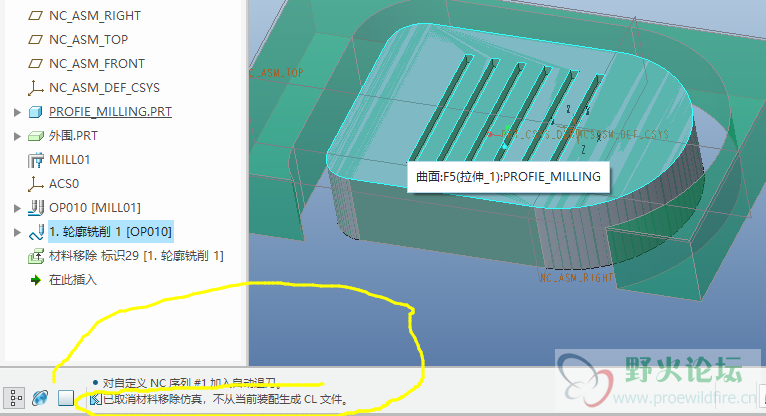

    本想升级版本高加工的,没想到这里会卡了,Creo5.0材料移除仿真怎么了?
5.0区别于以前4.0版本,材料移除仿真不知道怎么办

有发现了,仿真界面是中文的。当文件名改中文时,就:“已取消材料移除仿真,不从当前装配生成CL文件” 有点遗憾,以后用中文受限了。

原来是文件名的问题,没改名之前试了好几次到不行,现在完美解决!!谢谢楼主!!
