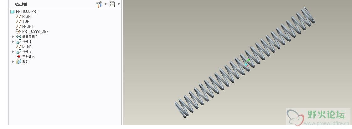

求助,怎么用proe软件完成弹簧建模建模
技术要求:
1 端部形式: Y1型,两端圈并紧,每段磨3/4,每端并紧1圈 ;
2 弹簧丝直径 d=0.4
3 弹簧中径 dD2=3.4
4 节距p=1.25
5 有效圈数n=25
6 总圈数n1=27
7 展开长度L=290.22
8 旋向  右
9 热处理后硬度 45-50HRC
10 表面镀锌
弹簧长度为32

发表于 2018-7-15 21:59 | 显示全部楼层
不知道对不对
prt0005.prt.rar
40.71 KB, 下载次数: 14
CREO2.0

发表于 2018-7-16 08:36 | 显示全部楼层
http://www.proewildfire.cn/thread-144139-1-1.html
只要符合国标的弹簧,这里都有。用族表建的模型,直接选用就好了。
