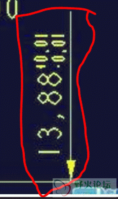

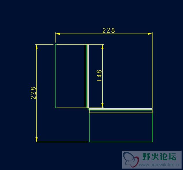

如题,工程图中的纵坐标标注总是有问题,不知道如何改成在CAD中标注的那样,请高手帮忙。万分感谢
工程图标注的纵坐标方向
工程图标注的纵坐标方向
cad的纵坐标标注方向
cad的纵坐标标注方向

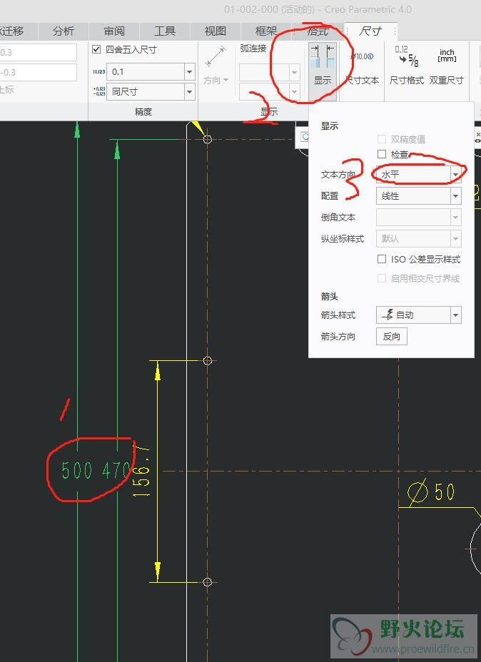

发表于 2018-7-17 08:42 | 显示全部楼层
论坛上那么多解决方法不去搜一搜?
单个的标注,点尺寸,点显示,点文本方向
以后都要改变,去设置配置文件

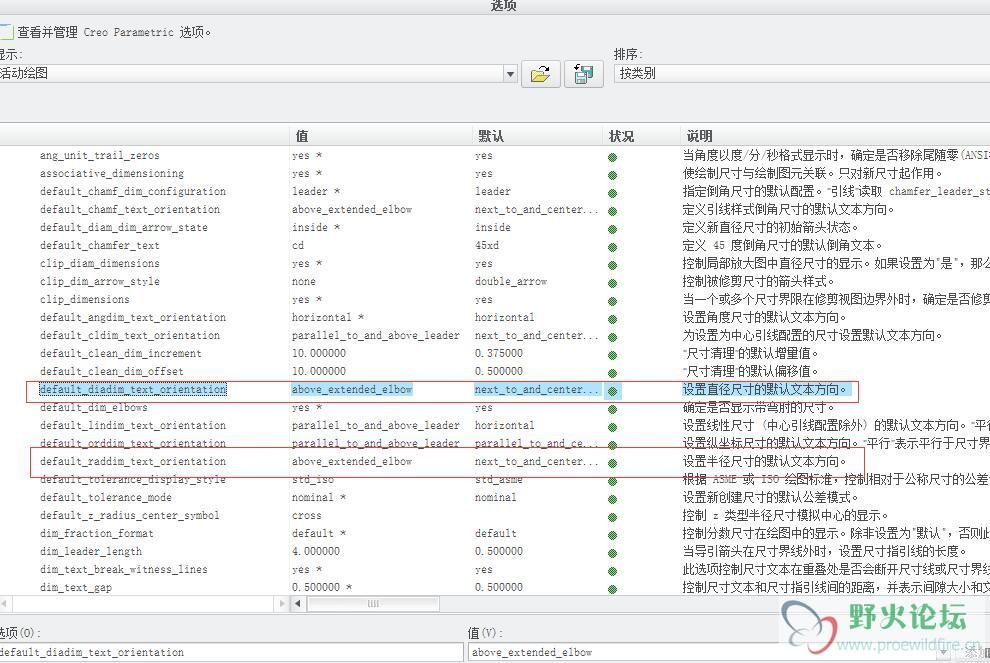

 楼主| 发表于 2018-7-18 16:55 | 显示全部楼层
x1a0jvn 发表于 2018-7-17 08:42
论坛上那么多解决方法不去搜一搜?
单个的标注,点尺寸,点显示,点文本方向
谢谢您的回复,我自己已经解决了。在config.pro中改过来了
