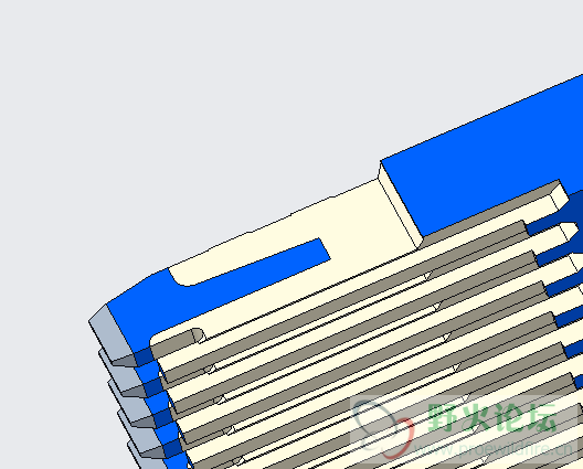

Creo模具零件3D导出2D时有多余的分隔线,复制塑件表面时产生的颜色和分割产生的工件颜色不同,造成导出2D时会出现线条,怎去自动去除?请各位大神帮忙,谢谢!

在config配置里把enable_mold_extract_coloring设为no就行了,注意这是个隐藏选项用查找功能是找不到的,必须把enable_mold_extract_coloring全输入.

这个是对新做的图档有效,已经分好模的再转是没有用的
