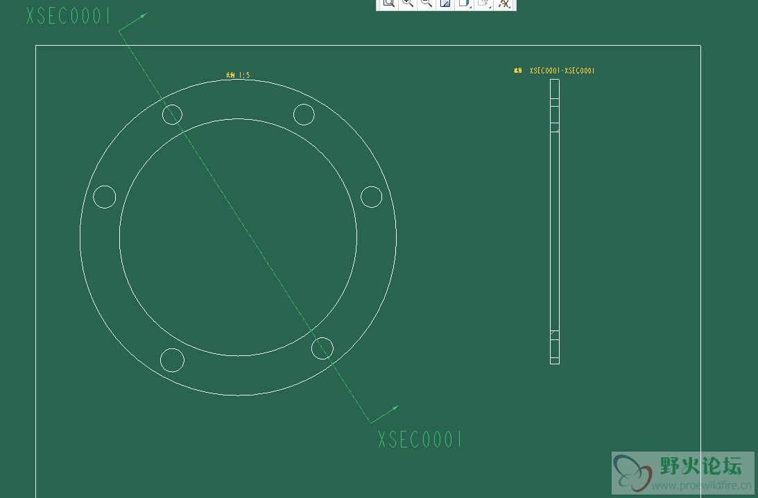

大佬们好,如下图简单示意。我的右边剖视图就是斜的。并非显示A-A面(请无视例图不是A-A)。虽然能通过旋转模型达到效果,不过想请教如何能显示出A-A面。

不太懂你的意思,是不是想做向视图

应该是旋转剖

重新摆放视图,选择剖面为前面!
