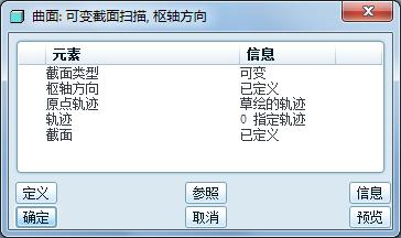

请大神帮忙看一下,这个命令在哪里?是怎么调出来的!谢谢!
命令在哪?
命令在哪?

点击第二行的“枢轴方向”,再点击左下方的“定义”按钮。
试一下。
看对话框的顶部,楼主刚完成枢轴方向的定义的样子。

我也是下载了别人的模型,但是怎么也调不来这个命令!
