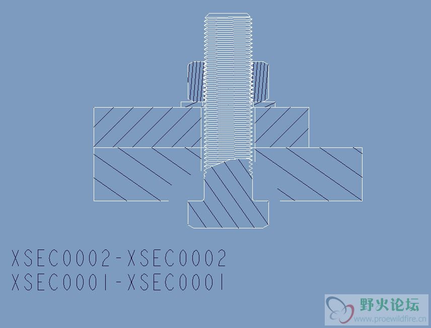

这个地方剖面线应该怎么处理,全剖里面再来个局部剖,先谢谢给位啦

没明白你要干什么?

创建剖面  选偏移  选择地面参照 画一条你需要的剖面线   阶梯剖

剖标准件有意义吗,剖面里排除就行了

只是比喻一下嘛

我想要的是剖中再剖,一个阶梯剖怕是不好实现

增加剖面就行了
